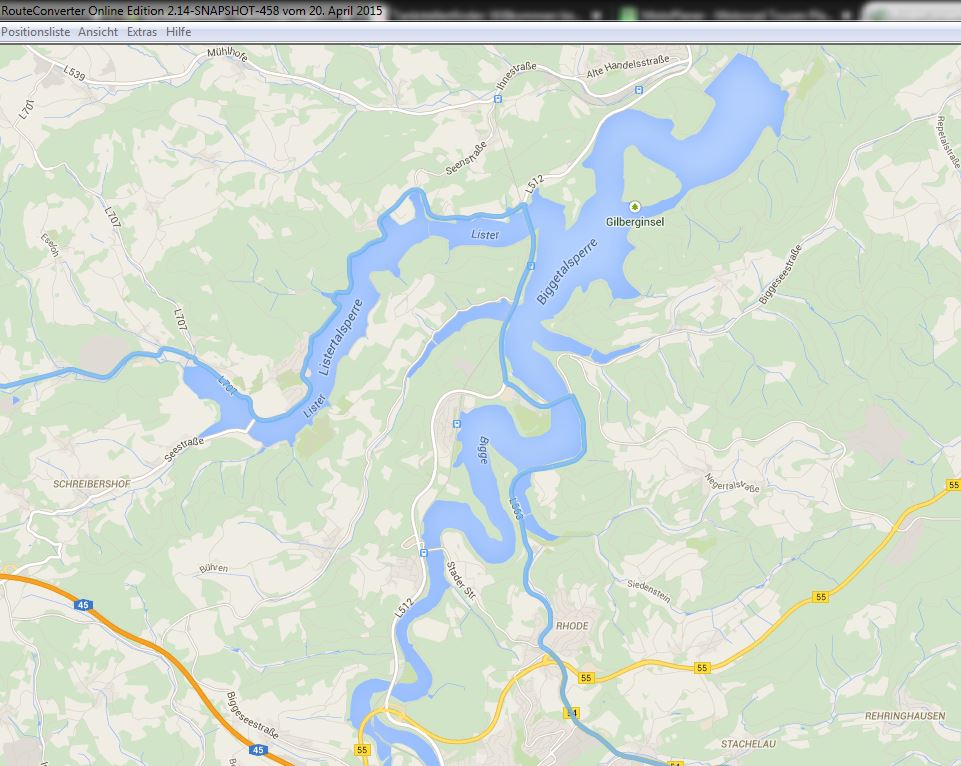

Hallo zusammen...als begeisterter Motorradfahrer nutze auch ich den RouteConverter. Die Routen speichere ich als *.trp ab und synchronisiere sie mit meinem Android CoPilot. Soweit funktioniert das alles recht gut...daher mein Dank an den Programmierer und alle Beteiligten Wink
Was ich jedoch als etwas störend empfinde ist die Darstellung der Route...dieses hellblau ist ziemlich anstregend für die Augen...siehe Screenshot.
In einem anderen Thread steht ein Hinweis bzgl. der Änderung der Farbe über
[HKEY_CURRENT_USER\Software\JavaSoft\Prefs\slash\navigation\converter\gui\mapview]
"track/Line/Color"="0033FF"
Dieser Wert ist bei mir aber nicht vorhanden. Vermutlich weil ich eine Online-Edition nutze? Zudem ist der Hexwert ja auch ein dunkleres blau...?
Kann das vllt. in der Online-Edition auch geändert werden? Vielen Dank...
.jpg   Route.JPG (Size: 109.28 KB / Downloads: 905)

hier ein Beispiel:
[Image: aaa.jpg]
Hallo Matthias,
danke für den Screenshot...jetzt seh ich meinen "Fehler"....track/Line war drin, route/Line war aber das was ich wollte Big Grin
Bei Dir stehen ja noch ne Menge anderer Schlüssel drin...die ich vermutlich aber net brauche...?
Vielen Dank nochmal !!!
