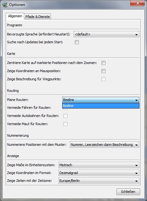

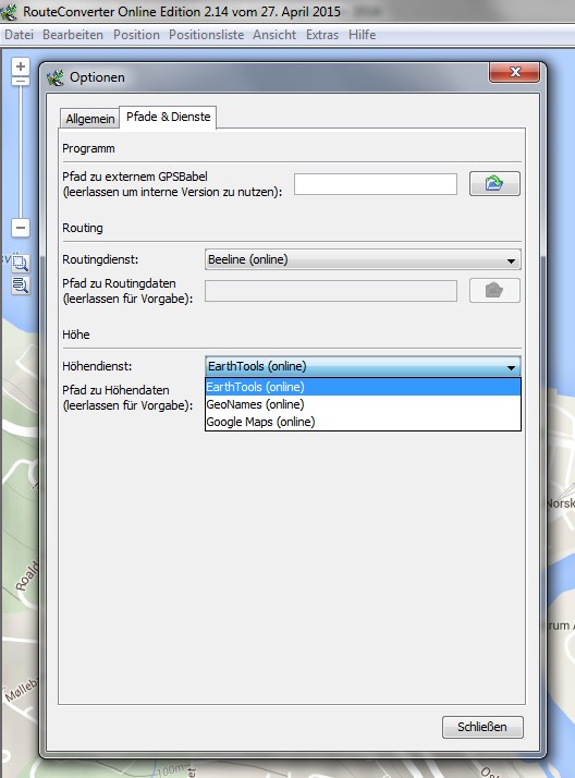

ich habe in den Release Notes (Änderungen) von Version 2.14 leider keine Hinweise zu dem Problem gefunden und auch nicht in den FAQs oder bei ner groben Forumssuche. Deswegen jetzt hier...

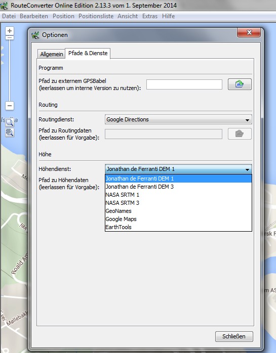

Im Laufe der Updates der letzten Versionen meine ich, dass ich die einmal gesetzten manuellen Registry-Daten nicht verändern musste um RoutConverter dazu zu bringen mein lokales Verzeichnis für die .hgt-Höhendaten zu verwenden. In Version 2.13 kann ich da in den Optionen verschiedene Möglichkeiten auswählen (siehe Bilder 2.13a und 2.13b). Version 2.14 scheint das aber nicht zu interessieren (siehe Bild 2.14a), es werden nur noch Online-Daten in Betracht gezogen. Da Offline ja aber viel schöner und schneller und unbeschränkt ist: Werden die Informationen an anderer Stelle in der Registry gesucht oder gibt es die Einstellungsmöglichkeit nicht mehr? Oder müssen sie angepasst werden? Was muss ich tun, damit ich meine lokal vorgehaltenen Höhendaten wieder verwenden kann?
Eine Neuerung der Version ist ja folgende: "benutzt Version 3.18 der Google Maps API welche das Einblendungen von Kartenkacheln einführt und das Vermeiden von Fähren beim Routing unterstützt". Ich hab jetzt allerdings das Problem, dass ich das nicht mehr auswählen darf - die entsprechenden Checkboxen in den Optionen sind deaktiviert (Bild 2.14b) und es ist nur noch "Beeline" vorgegeben, wo ich früher noch den Typ auswählen konnte (Fahrrad und dann Einzeleinstellungen, siehe Bild 2.13c).
Wer kann mich aufklären? :-)
Danke und Grüße,
Steffen

(29.04.2015, 00:51)sh20 Wrote: Wer kann mich aufklären? :-)
Hallo Steffen,
ich hoffentlich. Das ist ein blöder Timing-Bug bei der Initialisierung, den ich auf meinen Rechnern nicht sehe. Es kommt für die Funktion schlicht zu spät, die Offline-Daten und Google Directions in die Listen einzutragen.
Bitte probiere mal die neueste Vorabversion aus. Zeigt sie das Problem noch bei Dir?

(30.04.2015, 00:48)sh20 Wrote: Beim Snapshot 468 sehe ich in den Optionen die verschiedenen Höhendaten-Möglichkeiten wieder. Für 20 Positionen scheint das Programm die Höhe richtig zu ziehen, überprüfen kann ich es allerdings nicht; in der Logdatei kann ich auf den ersten Blick nicht sehen, ob die Daten online oder offline ermittelt wurden.
Entscheidend ist, welcher Dienst für die Höheninformationen eingetragen ist.

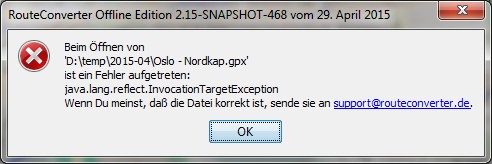

(30.04.2015, 00:48)sh20 Wrote: Wollte mal ne große Datei laden (meinen Sommerurlaub mit ca. 25.000 Track-Punkten) um das Abrufen über dem Online-Limit zu erzwingen, aber ich kann die Datei in der Testversion nicht öffnen (Fehlermeldung siehe Screenshot anbei).
InvocationTargetException sieht nach einem weiteren Bug aus. Bitte schick mir die Datei und die Logdatei und Konsolenausgabe, damit ich den Bug beheben kann.

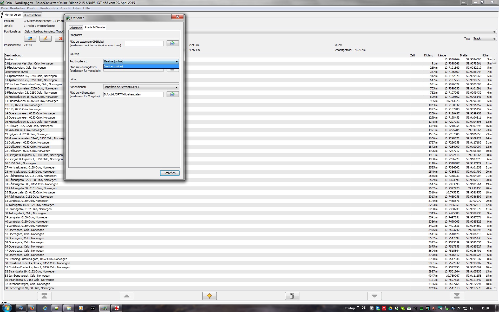

Es ist der richtige Dienst eingetragen, auch in der anderen (Online-)Version. Gibt's eigentlich zufällig ne Auflistung, wie sich die verschiedenen Dienste unterscheiden?
Jonathan de Ferranti DEM 1 greift auf meine lokalen Daten zu und funktioniert wie ich das erwarte (46.974 m Gesamtsteigung, überall eingetragene Höhendaten). Jonathan de Ferranti DEM 3 zeigt genau dieselben Gesamthöhenmeter. NASA SRTM 1 und 3 ebenfalls. Hätte jetzt unterschiedliche Werte für verschiedene Algorithmen erwartet!?
Insgesamt dauert die Berechnung mit den Vorabversionen sehr lange (1-2 Minuten?) und evtl. reagiert die Software danach noch 1-2 min nicht mehr wirklich. Mit Version 2.13 geht's in knapp 10 Sekunden...
Komischerweise bekomme ich die InvocationTargetException in der Offline-Version jetzt nicht mehr, selbe GPX-Datei, einen Tag später. *wunder* Daher mal kein Log...

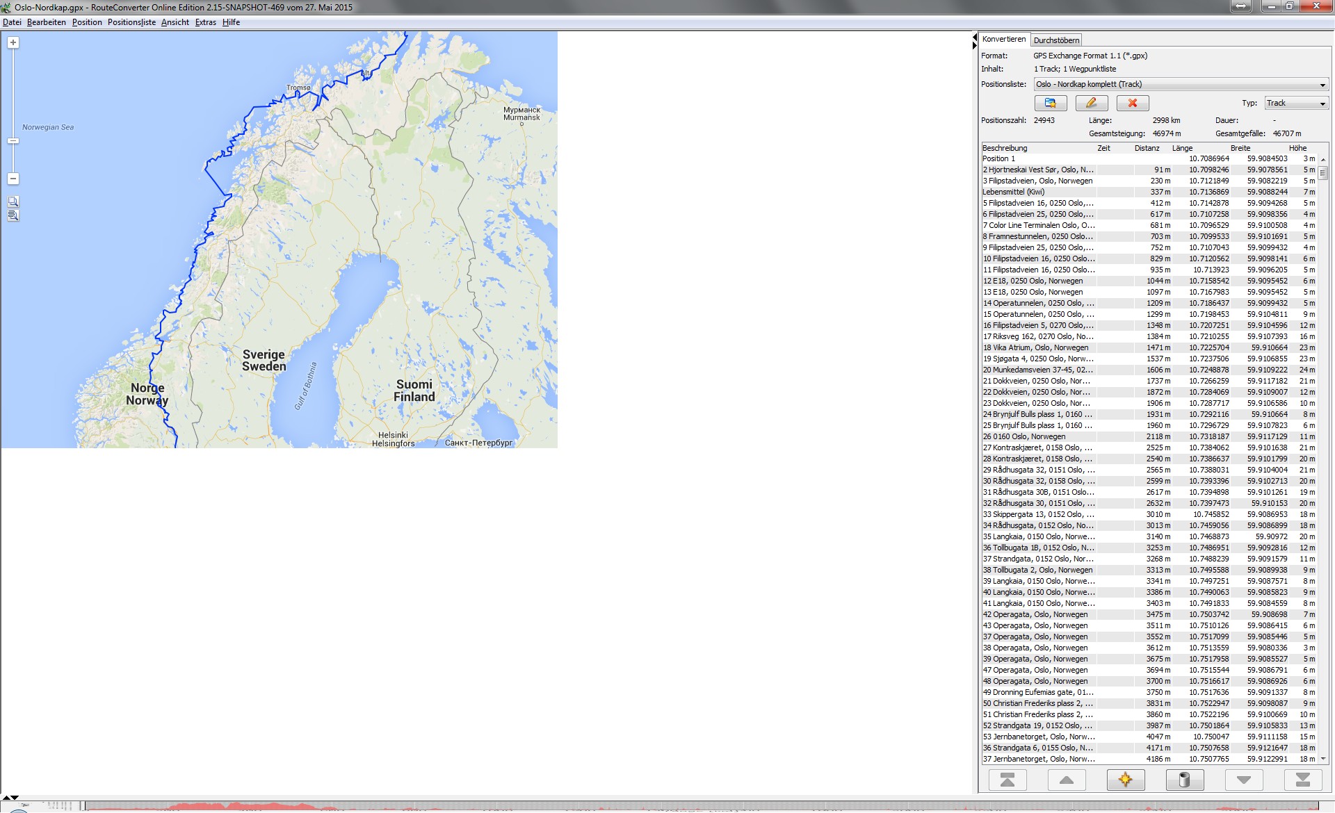

Bei der Nicht-Offline-Snapshot-Version sehe ich dafür keine Landkarte und kein Höhenprofil. Wenn ich auf die dreieckigen Symbole klicke, dann passiert nichts, es wird immer nur die Positionsliste auf dem ganzen Bildschirm angezeigt.
Als Routing-Service war BRouter vorgegeben, der bringt nur moped zustande. Smile Beeline bringt nur Beeline in die Auswahlliste und graphHopper lässt die Auswahl aus Bike, Car, Foot zu. In der Online-Version gibt's nur Beeline in beiden Listen auszuwählen. Das ist dann also wohl geklärt.

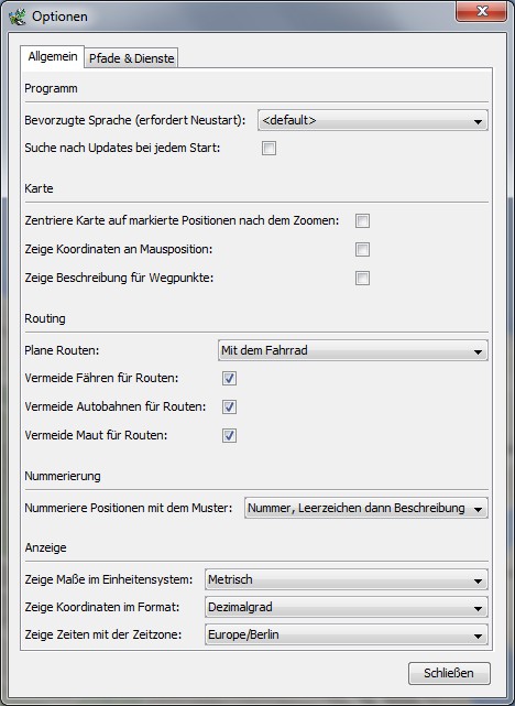

Nein. In der Online-Version von RC gibt es beim Routing keine Auswahl, dort ist "Google Directions (Online)" fest voreingestellt:
[Image: 21763066zr.jpg]
Die Online- und die Offline-Version von RC sind verschiedene Programme. Für mich liest es sich, als wenn du nur mit der Offline-Version arbeitest und diese bei der die Auswahl einer Online-Karte als Online-Version betrachtest, was falsch wäre:
[Image: 21763099ng.jpg]
[Image: 21763100vi.jpg]
Bei mir laufen beide Versionen von RC problemlos parallel und beide brauchen für die Funktion "Vervollständige Höhe" mit den auch bei mir lokal vorhandenen HGT-Dateien von Jonathan de Ferranti unter 15 Sekunden für deinen 28000-Punkte-Track.
Höhendaten sind dumme Wertetabellen, dahinter stecken keine unterschiedlichen Algorithmen. Jonathan de Ferranti hat die Unstetigkeiten und Löcher in den verfügbaren SRTM-Daten beseitigt und aus anderen Quellen Höhendaten im HGT-Format für Gegenden erzeugt, für die es keine öffentlich zugänglichen SRTM-Daten gibt, z.B. für Europa nördlich von 60° Breite.
(01.05.2015, 07:48)nordlicht Wrote: Nein. In der Online-Version von RC gibt es beim Routing keine Auswahl, dort ist "Google Directions (Online)" fest voreingestellt:

Allerdings habe ich in der Online-Version trotzdem das Problem, dass ich keine Kartendarstellung bekomme (nur die Positionsliste im Vollbild wie im Screenshot oben zu sehen...)

(01.05.2015, 07:48)nordlicht Wrote: Höhendaten sind dumme Wertetabellen, dahinter stecken keine unterschiedlichen Algorithmen. Jonathan de Ferranti hat die Unstetigkeiten und Löcher in den verfügbaren SRTM-Daten beseitigt und aus anderen Quellen Höhendaten im HGT-Format für Gegenden erzeugt, für die es keine öffentlich zugänglichen SRTM-Daten gibt, z.B. für Europa nördlich von 60° Breite.
Okay, damit wäre dann wahrscheinlich der Unterschied zwischen Jonathan de Ferranti und SRTM erklärt. Aber wo liegt der Unterschied zwischen 1 und 3 (jeweils für beide)?
Und warum vor allem kann ich dann überhaupt zwischen Jonathan de Ferranti und SRTM unterscheiden in den Optionen von RC, wenn der Unterschied, wie du sagst, bereits in den vervollständigten (oder eben nicht vervollständigten) HGT-Dateien angelegt ist? Also ich meine, der Unterschied müsste sich dann ja in den HGT-Dateien abspielen, wozu dann noch vier unterschiedliche Optionen zur Ermittlung der Höhendaten in den Optionen? Das würde dann ja keinen Sinn machen...
@Christian: Jetzt habe ich in der Online-Preversion doch mal wieder die InvocationTargetException bei Öffnen der GPX-Datei gehabt. Die scheint sehr unregelmäßig aufzutreten...entsprechendes Log anbei (sagt aber nicht viel aus?). Konsolenausgabe weiß ich nicht wie ich die bekomme, bzw. stelle mir was anderes darunter vor als die angehängte Logdatei.

Das sagt auch das Log. Und dort steht auch, daß Du keine Karten siehst.
(01.05.2015, 11:08)sh20 Wrote: Allerdings habe ich in der Online-Version trotzdem das Problem, dass ich keine Kartendarstellung bekomme (nur die Positionsliste im Vollbild wie im Screenshot oben zu sehen...)
Ohne Google Maps-Karte auch kein Google Directions-Routing... Also ist das Problem, warum Du keine Karte siehst.

(01.05.2015, 11:08)sh20 Wrote: Okay, damit wäre dann wahrscheinlich der Unterschied zwischen Jonathan de Ferranti und SRTM erklärt. Aber wo liegt der Unterschied zwischen 1 und 3 (jeweils für beide)?
In der Dichte der Datenpunkte. Die 3 steht für 3 Bogensekunden und effektiv in einem Netz mit etwa 90m Kantenlänge einen Höhenwert. Dazwischenliegende Werte werden interpoliert. Bei den 1er Varianten ist das Datennetz dichter: etwa alle 30 Meter einen Höhenwert - dafür gibt es diese Informationen nur für wenige Regionen auf der Erde. In den Alpen z.B. hat Jonathan die NASA SRTM1-Daten mit anderen Datenquellen abgeglichen und erreicht bei seinem Ferranti DEM 1 eine höhere Genauigkeit.
(01.05.2015, 11:08)sh20 Wrote: Und warum vor allem kann ich dann überhaupt zwischen Jonathan de Ferranti und SRTM unterscheiden in den Optionen von RC, wenn der Unterschied, wie du sagst, bereits in den vervollständigten (oder eben nicht vervollständigten) HGT-Dateien angelegt ist? Also ich meine, der Unterschied müsste sich dann ja in den HGT-Dateien abspielen, wozu dann noch vier unterschiedliche Optionen zur Ermittlung der Höhendaten in den Optionen? Das würde dann ja keinen Sinn machen...
So kann jeder die Daten benutzen, die er möchte. Sie variieren in Genauigkeit, Datenmenge, Abdeckung der Welt, Verfügbarkeit der Download-Server.
