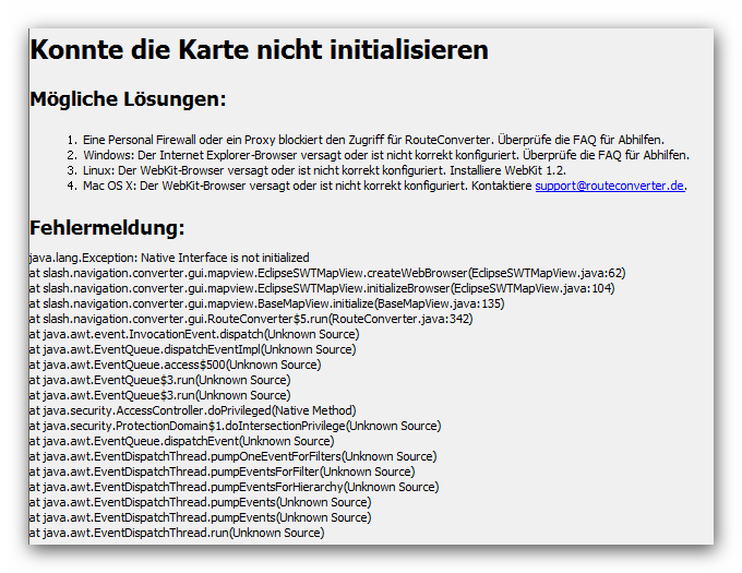

Habe bislang den RC mit Java 7 (unter Windows 7) oft und gerne genutzt. Nach Installation von Java 8.51 (schon mehrfach de- und neuistalliert) funktioniert der RC nicht mehr: geladene Routen verschwinden in der Kartenansicht beim Vergrößern oder Verkleinern, markierte Wegpunkte "wandern" über die Karte beim Scrollen in der Karte usw., bis der RC schließlich völlig abstürzt. Habe keine Ahnung, wo der Fehler liegen könnte. Was mache ich falsch?
Erhalte auf meinem Desktop dann die anhängende log-Datei über einen "fatal error".
Beim Starten des RC über den Launch-Knopf erhalte ich ebenfalls eine Fehlermeldung (s. anhängenden Schnappschuss).

.png   Snap_2015.07.21_00h48m13s_001.png (Size: 26.3 KB / Downloads: 878)

(21.07.2015, 00:04)plilje Wrote: Erhalte auf meinem Desktop dann die anhängende log-Datei über einen "fatal error".
Da crasht die Java VM an bekannter Stelle während der WebKit-Webbrowser initialisiert wird. Ich habe keine Ahnung, warum das passiert, aber selten sind Windows-Nutzer davon betroffen.
Du könntest Java mal komplett entfernen bis wirklich nichts mehr übrig ist und neu installieren. Und Du könntest beschreiben, was an Deinem System möglicherweise besonders ist. Vielleicht ergibt sich dann ein Bild, woher die Fehler stammen.

Erst einmal vielen Dank für die schnelle Antwort!
Muss die weitere Fehlersuche allerdings erst einmal aufschieben, da ich in ein paar Tagen umziehe und im Moment nicht mehr dazu komme. Ansonsten: Das System dürfte keine Besonderheiten aufweisen, da ich in der Regel Standardeinstellungen und Empfehlungen folge. Windows-Firewall ist aktiviert und Avira free Antivirus auch. Hatte neulich jedoch einen Windows-Fehler (irgendein "Konflikt"), bei dem der Netzwerkadapter von Windows deaktiviert worden war. Ob da noch mehr passiert ist???

Etwas besonderes kann ich in Deine Logs leider nicht erkennen...
