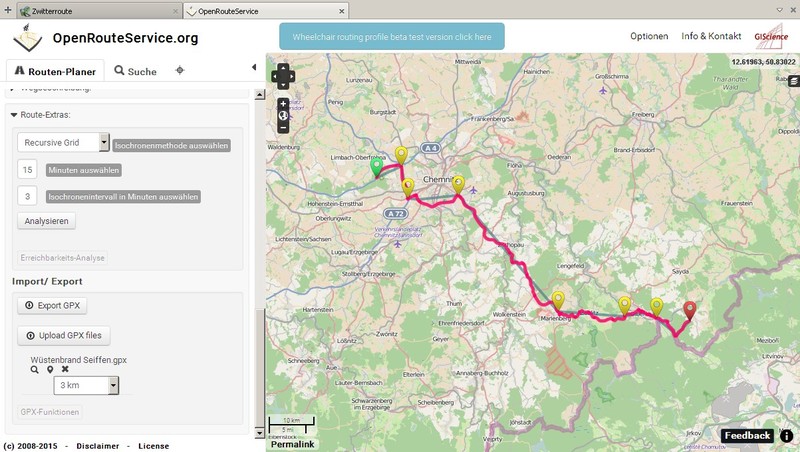

das scheint mir ein Problem von Google Maps zu sein. Ich habe Axels Datei in eine GPX-Route konvertiert und openrouteservice.org damit gefüttert, dort ist die Route in Ordnung, siehe Anhang.

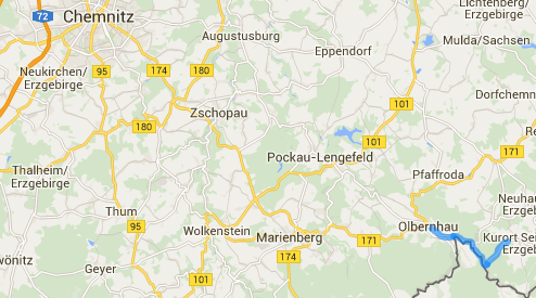

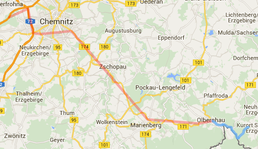

aus meiner Sicht ist RouteConverter besser geworden: bei der 2.13 werden die Routingfehler einfach ignoriert während die 2.16 zumindest eine Luftline malt und mit rot andeutet, daß es dabei ein Problem gab. Siehe Screenshots
.png   Routing mit 213.png (Size: 92.78 KB / Downloads: 929)
.png   Routing mit 216.png (Size: 107.68 KB / Downloads: 967)

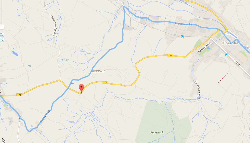

Das ist der Grund für die rote Linie: irgendetwas auf der B171 zwischen Grundau und Olbernhau scheut der Google'sche Routing Algorithmus wie der Teufel das Weihwaser. Vielleicht ist es die Schlangenlinie? Egal.
Leider gibt Google Directions keinen Grund mit, warum das Routing scheitert, sondern antwortet nur schlicht mit ZERO_RESULTS
.png   B171.png (Size: 142.98 KB / Downloads: 857)
