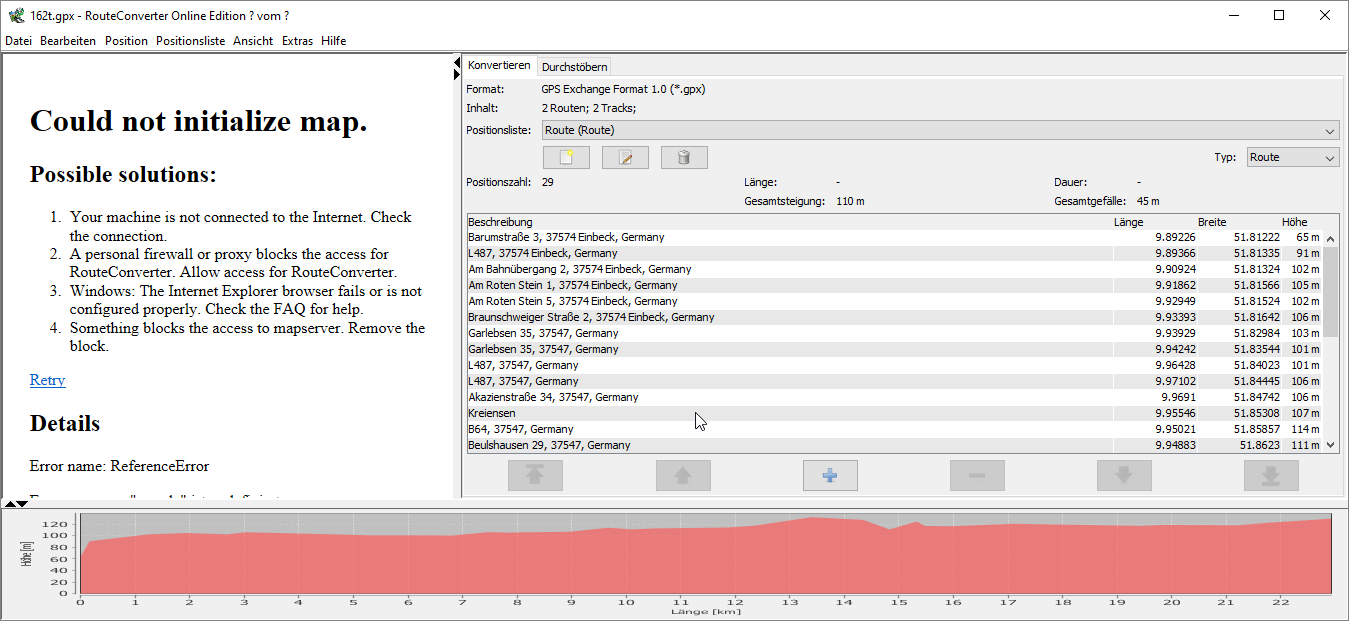

Ich habe es heute mal mit der neuesten Vorabversion ausprobiert:
  • WLAN aus
  • RouteConverter gestartet
  • Klappt
  • Datei geladen
  • klappt
  • Screenshot ist angefügt
  • WLAN an
  • Auf Retry geklickt und die Karte kam noch
Wenn Du irgendwo Probleme hast, bräuchte ich eine genauere Beschreibung wie ich das reproduzieren kann und/oder Logdateien, die auf Fehler schließen lassen.
