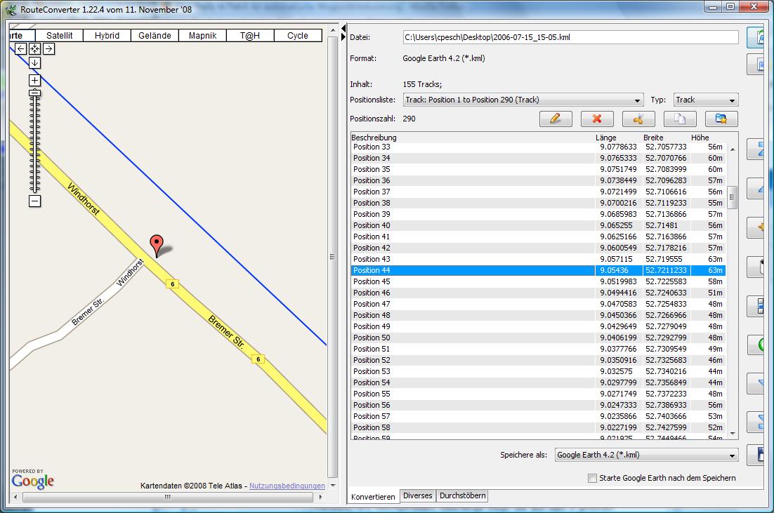

Ich habe die neue Version 1.22.3 kurz getestet und ich finde die aktuelle Umsetzung des Douglas Peucker Algorithmus nicht gut. Das Problem dabei ist, dass der Algo aktuell nicht auf Entfernungen Rücksicht nimmt und schon geglättete Routen (z.B. gpsbabel: -x position,distance=5m,all,time=900 -x simplify,error=2m) weiter stark vereinfacht. Diese werden dann in der Karte viel zu grob dargestellt.
ich finde die Umsetzung klasse
viel schnellerer Kartenaufbau - genau das was brauche
mrg21 Wrote:Ich habe die neue Version 1.22.3 kurz getestet und ich finde die aktuelle Umsetzung des Douglas Peucker Algorithmus nicht gut. Das Problem dabei ist, dass der Algo aktuell nicht auf Entfernungen Rücksicht nimmt und schon geglättete Routen (z.B. gpsbabel: -x position,distance=5m,all,time=900 -x simplify,error=2m) weiter stark vereinfacht. Diese werden dann in der Karte viel zu grob dargestellt.
Danke für den Hinweis. Daran habe ich gar nicht gedacht, da ich nicht mit durch gpsbabel geglätteten Routen arbeite. Der derzeitige Code
private static int[] douglasPeuckerSimplify(List<? extends BaseNavigationPosition> positions, int from, int to, double threshold) { // find the point with the maximum distance BaseNavigationPosition pointA = positions.get(from); BaseNavigationPosition pointB = positions.get(to); int maximumDistanceIndex = -1; double maximumDistance = 0.0; for (int i = from + 1; i < to; i++) { double d = Math.abs(positions.get(i).getOrthogonalDistance(pointA, pointB)); if (d > maximumDistance) { maximumDistance = d; maximumDistanceIndex = i; } } // if max distance is greater than threshold, recursively simplify if ((maximumDistanceIndex != -1) && (maximumDistance > threshold)) { int[] res1 = douglasPeuckerSimplify(positions, from, maximumDistanceIndex, threshold); int[] res2 = douglasPeuckerSimplify(positions, maximumDistanceIndex, to, threshold); int[] result = new int[res1.length - 1 + res2.length]; System.arraycopy(res1, 0, result, 0, res1.length - 1); System.arraycopy(res2, 0, result, res1.length - 1, res2.length); return result; } else return new int[]{from, to}; }
entspricht m.E. dem von Wikipedia:
function DouglasPeucker(PunkteListe[], epsilon) // Punkt mit dem maximalen Abstand ermitteln dmax = 0 index = 0 for i = 2 to (length(PunkteListe) - 1) d = OrthogonalerAbstand(PunkteListe[i], Strecke(PunkteListe[1], PunkteListe[end])) if d > dmax index = i dmax = d end end // Abstand prüfen und ggf. in das Ergebnis eintragen if dmax >= epsilon // rekursiver Aufruf rekErgebnis1[] = DouglasPeucker(PunkteListe[1...index], epsilon) rekErgebnis2[] = DouglasPeucker(PunkteListe[index...end], epsilon) // Bilden der Ergebnisliste ErgebnisListe[] = {rekErgebnis1[1...end-1] rekErgebnis2[1...end]} else ErgebnisListe[] = {PunkteListe[1], PunkteListe[end]} end // Ergebnis zurückgeben return ErgebnisListe[] end
Was würdest Du vorschlagen?

Übrigens: Was sagst Du zum Einwand von mrg21 was bereits geglättete Routen angeht?
Hinter dem gpsbabel Parameter "-x simplify,error=2m" steckt angeblich auch der Douglas Peucker Algorithmus und bei diesem wird der threshold als Entfernung angegeben (error=2m).
Quick-and-Dirty Vorschlag: Routen kleiner 700 Trackpunkte nicht glätten.
mrg21 Wrote:Hinter dem gpsbabel Parameter "-x simplify,error=2m" steckt angeblich auch der Douglas Peucker Algorithmus und bei diesem wird der threshold als Entfernung angegeben (error=2m).
Der threshold ist bei RouteConverter abhängig vom ZoomLevel. Dies ist die Tabelle mit Threshold in Metern / 2500 pro Zoomlevel. Größter Zoomlevel zuerst.
