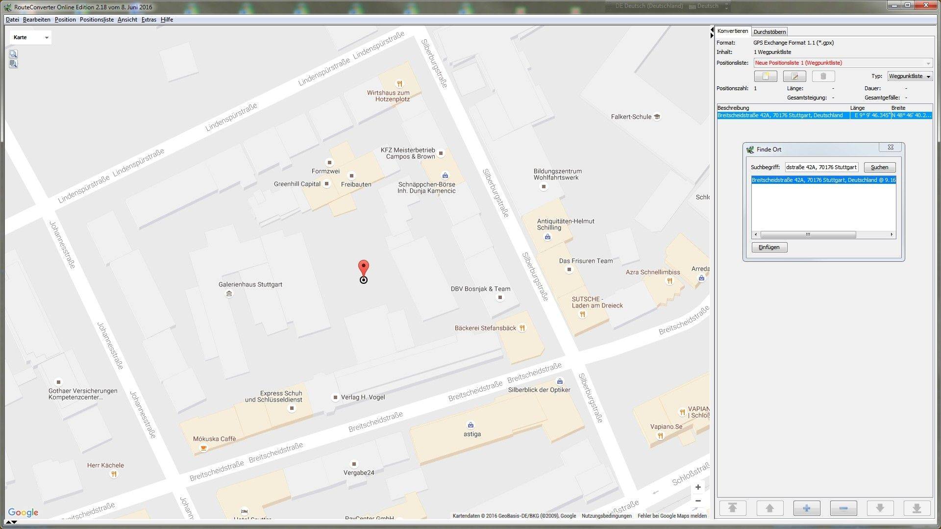

habe jetzt nochmals getestet.
RouteConverter Online Edition 2.18 vom 8. Juni 2016
Alles wie es sein sollte, bei Rechtsklick Neu und Position Ort finden....,
siehe Bild.

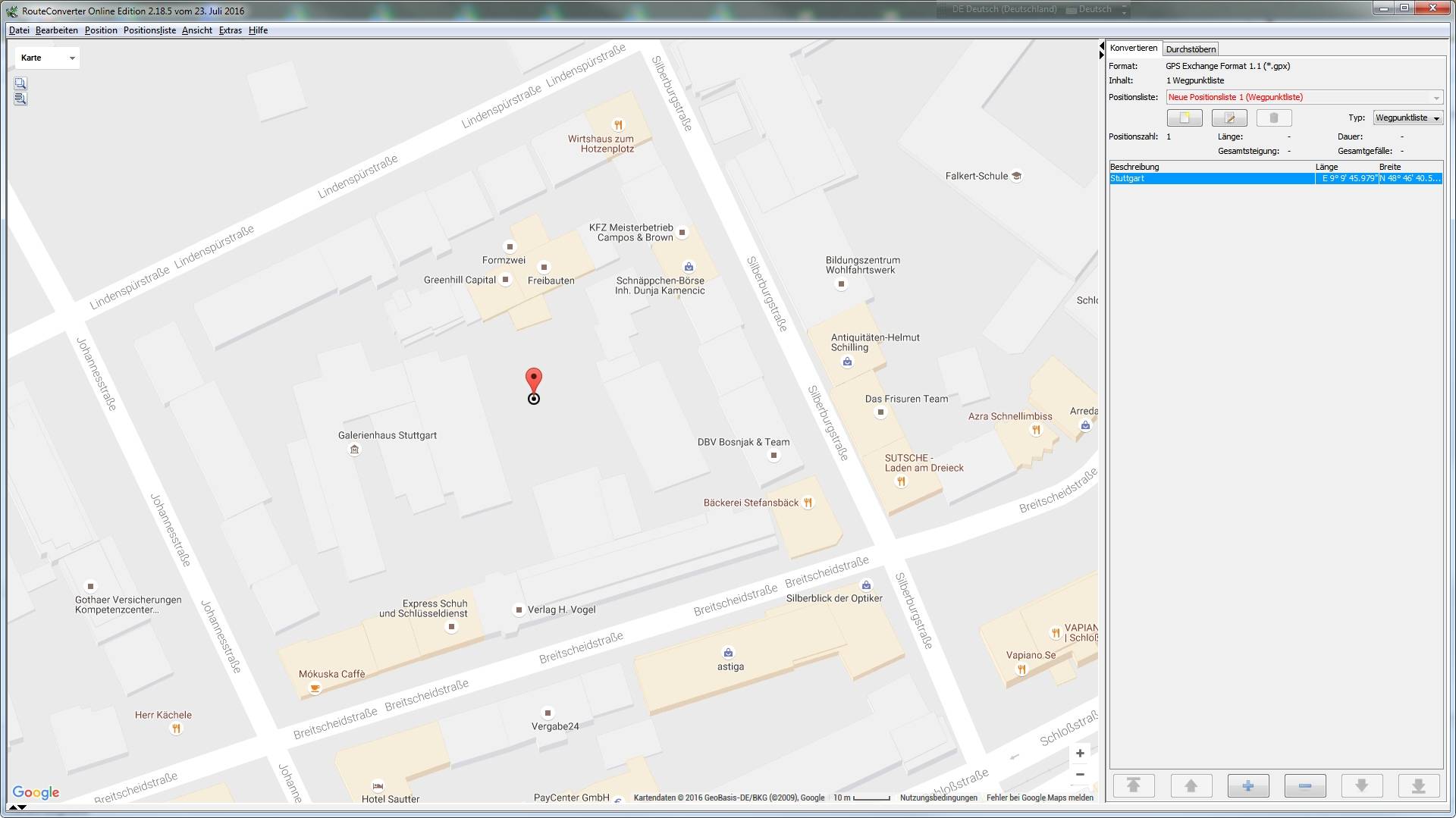

RouteConverter Online Edition 2.18.5 vom 23. Juli 2016

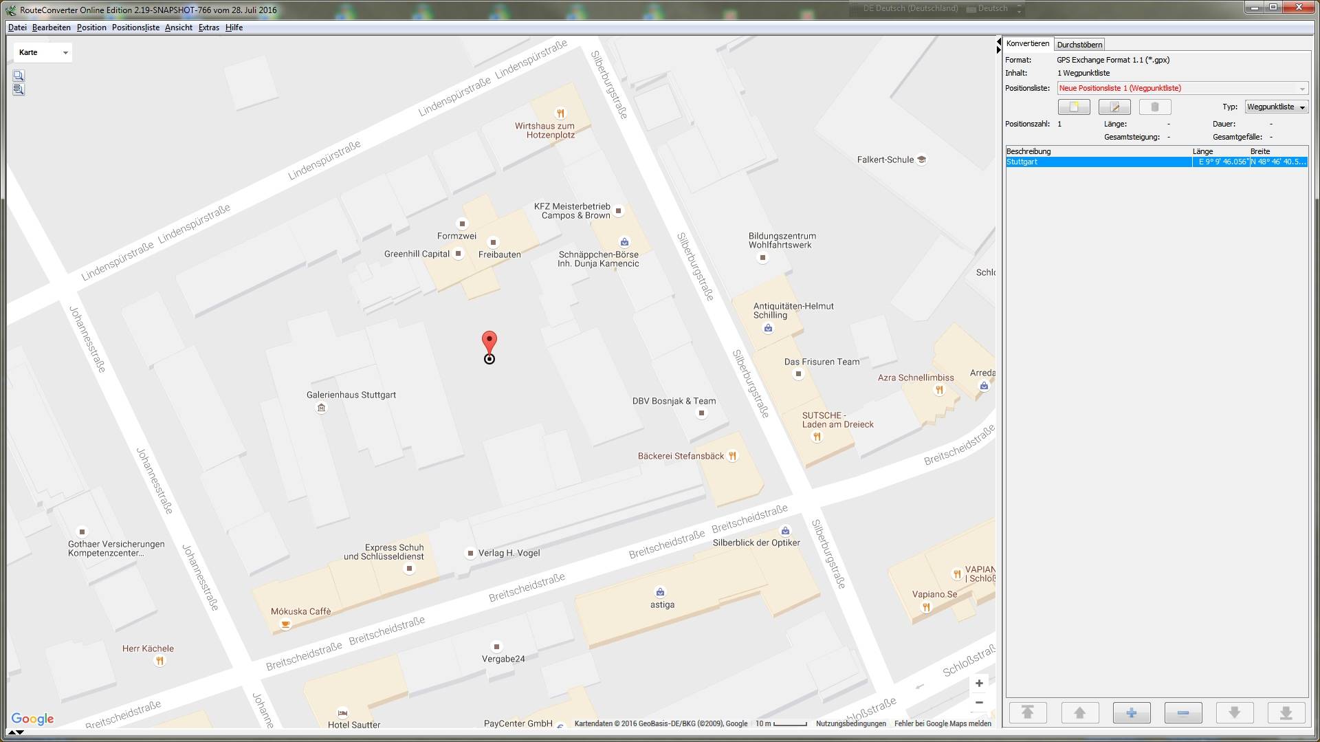

RouteConverter Online Edition 2.19-SNAPSHOT-766 vom 28.Juli 2016
Bei Rechtsklick Neu, wird Stuttgart eingefügt.

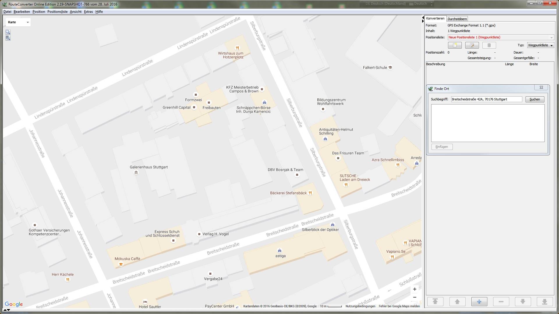

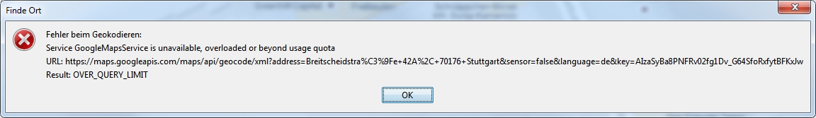

Bei Position Ort finden..., kommt die Fehlermeldung
Fehler bei Geokodieren, siehe Bild.
Am 1.8.2016, wurde noch Stuttgart eingefügt, am 2.8.2016 folgte eine Fehlermeldung, ohne Eintrag den Stuttgart.
Bei Rechtsklick in die Karte und der Auswahl Neu, wird nur Stuttgart eingefügt.
Alles wie es sein sollte, bei Position / Ort finden....
Breitscheidstraße 42A, 70176 Stuttgart

mit den Limits für für alle RouteConverter-Nutzer mit demselben API-Key, da geht bei mir nichts mehr.
Betrifft Position, Ort finden.., kommt sofort die Limit- Fehlermeldung von Google, zumindest bei den Versionen:
RouteConverter Online Edition 2.19-SNAPSHOT-766 vom 28. Juli 2016
RouteConverter Online Edition 2.19-SNAPSHOT-768 vom 5. August 2016
