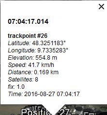

Bisher verwendete ich zur Darstellung einer gefahreren Route in GoogleEarth den GPSVisualizer.
Damit konnte ich kml-Dateien erzeugen die zu jedem Trackpoint auch folgende Darstellung ermöglichten:
Wie kann ich das mit dem RouteConverter erreichen?
Was heisst ermöglichen? Ist das eine Option, die man anschalten kann?
Sehe ich das richtig, dass GPSVisualizer dann folgendes aus 1 Wegpunkt macht?
<Placemark> <name><![CDATA[<span style="color:#80e600">trkpt 26</span>]]></name> <styleUrl>#gv_track</styleUrl> <Style> <LineStyle> <color>ff00e680</color> <width>4</width> </LineStyle> </Style> <LineString> <tessellate>1</tessellate> <altitudeMode>clampToGround</altitudeMode> <coordinates>9.733528333,48.325118333,554.8 9.733385,48.32516,553.2 </coordinates> </LineString> </Placemark>

               <Placemark>                    <name>16. Km</name>                    <visibility>false</visibility>           <Snippet></Snippet>            <description><![CDATA[<b>trackpoint #760</b><br/> <i>Latitude:</i> 48.2316700°<br/> <i>Longitude:</i> 9.6439867°<br/> <i>Elevation:</i> 522.2 m<br/> <i>Speed:</i> 51.1 km/h<br/> <i>Distance:</i> 16.638 km<br/> <i>Satellites:</i> 9<br/> <i>fix:</i> 1.0<br/> <i>Time:</i> 2016-08-27 07:16:31]]></description>            <styleUrl>#gv_trackpoint</styleUrl>            <Style>              <IconStyle>                <color>ff00e624</color>              </IconStyle>              <LabelStyle>                <color>ff00e624</color>              </LabelStyle>            </Style>                    <Point>                        <coordinates>9.6478891,48.2365112,0</coordinates>                    </Point>                </Placemark>
.kml   Desceingefuegt.kml (Size: 186.95 KB / Downloads: 870)
(11.10.2016, 07:32)ThommyS Wrote: Kann das was ich bei deiner 'Placemark' eingefügt habe durch Routeconverter gefüllt werden?
Das ginge. Im wesentlichen heisst es ja, das <description> Feld so zu schreiben:
Quote:<description><![CDATA[<b>trackpoint #760</b><br/> <i>Latitude:</i> 48.2316700°<br/> <i>Longitude:</i> 9.6439867°<br/> <i>Elevation:</i> 522.2 m<br/> <i>Speed:</i> 51.1 km/h<br/> <i>Distance:</i> 16.638 km<br/> <i>Satellites:</i> 9<br/> <i>fix:</i> 1.0<br/> <i>Time:</i> 2016-08-27 07:16:31]]></description>
statt so:
Quote:<description>trackpoint #760</description>
Wenn ich das jedoch ändere, steigen mir alle Nutzer aufs Dach, die nur mal kurz etwas in einer KML-Datei ändern wollten und dann ihre <description> nicht so vorfinden, wie sie war, sondern transformiert.
