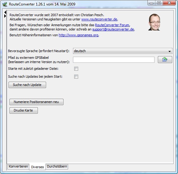

(16.05.2009, 07:44)routeconverter Wrote: Und: Man kann im 'Diverses'-Tab die Option 'Autobahn vermeiden' aktivieren - besonders beim Planen von Motorradrouten interessant Cool
Wäre ne sehr schöne Option, nur leider sehe ich da nichts (siehe Anhang).

(16.05.2009, 09:11)herbie Wrote: Wäre ne sehr schöne Option, nur leider sehe ich da nichts (siehe Anhang).
UUps, danke für den Hinweis. Das kommt davon, wenn man auf 2 Rechnern entwickelt und nicht konsequent abgleicht.
