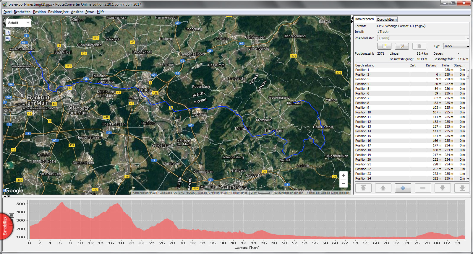

2. Ich öffne sie in Route Converter, dort sieht alles ganz normal aus (Anlage 2: Screenshot von 20.20.40 Uhr)

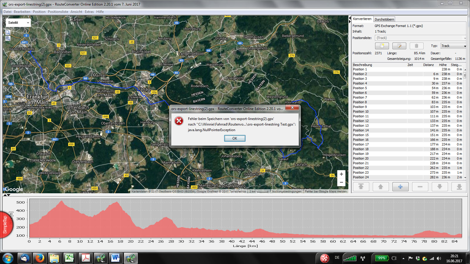

3. Versuche ich sie dann aber wieder - unter gleichem oder anderem Namen abzuspeichern - dann erhalte ich eine für mich nicht verständliche Fehlermeldung (Anlage 3: Screenshot von 20.21.09 Uhr)
4. Im Zielverzeichnis steht dann zwar eine Datei, aber sie hat die Länge 0 (Anlage 4: Screenshot von 20.22.01 Uhr)

(16.06.2017, 21:12)Toni Reitz Wrote: 3. Versuche ich sie dann aber wieder - unter gleichem oder anderem Namen abzuspeichern - dann erhalte ich eine für mich nicht verständliche Fehlermeldung (Anlage 3: Screenshot von 20.21.09 Uhr)
Der Ablauf ist vollkommen reproduzierbar, und tritt nicht nur mit dieser Datei auf.
Hallo Toni,
in welchem Format speicherst Du denn die Datei? Wenn ich Deine Testdatei wieder als GPX 1.1 speichere bekomme ich die NullPointerException nicht und kann es nicht reproduzieren.
Bitte ruf doch mal Hilfe/Sende Fehlerbericht auf...
(18.06.2017, 19:33)routeconverter Wrote: Bitte ruf doch mal Hilfe/Sende Fehlerbericht auf...
ich habe das auch mal probiert und kriege reproduzierbar den Fehler bei der gestern frisch runtergeladenen 2.20.1, egal ob ich den Track als GPX oder PLT speichern möchte, scheint also nicht am Format zu hängen. Den Fehlerbericht habe ich dir gerade geschickt.
Mit der 2.21.860 funktioniert besagter Track fehlerfrei.
Ich hatte das nicht mit der 2.20 ausprobiert und im aktuellen master aus dem ich die 2.21 Vorabversionen baue ist da schon ein Bugfix drin. Das ist derselbe Fehler wie hier gemeldet: https://forum.routeconverter.com/thread-...l#pid15697
Vielen Dank für die Reports.
Ich habe gerade ein neues Release 2.20.2 hochgeladen. Die Vorabversion zeigt den Fehler nicht.
