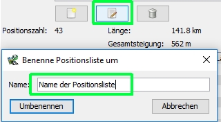

Wie verhält sich dein Gerät, wenn du die Positionsliste in der *.kml Datei gezielt umbenennst und die so geänderte Datei abspeicherst und ins Gerät importierst?

(31.05.2018, 20:27)kumo Wrote: Wie verhält sich dein Gerät, wenn du die Positionsliste in der *.kml Datei gezielt umbenennst und die so geänderte Datei abspeicherst und ins Gerät importierst?
Ich habe gerade mal ausprobiert und in den Code geschaut: beim iGO8 Route (*.kml) Format wird der Name der Positionslisten ignoriert:

Das Dokument heißt immer iGO-Route und der Ordner drin immer Waypoints. Das ist das, was wahrscheinlich @thalys sieht, wenn er von
Quote:Mit eigentlich jedem Tool (RC, INTConv, Motoplaner) hatten die gespeicherten KML-Dateien keine gescheiten Namen, in der Regel hießen sie alle auf dem Gerät "WAYPOINTS" (unter gewissen Fällen tauchten auch einzelne Wegpunkt-Namen als Dateiname auf).
spricht.
Auch bei @mzart heißt es
Quote:Speicher ich die .kml Dateien, werden bei dem Piloten die Dateien als Wegpunktbetietelt.
Nur so eine Vermutung, ganz klar ist es nicht.
Dann müßte aber eigentlich das Google Earth 5 (*.kml) Format funktionieren, dort wird der Name der Wegpunktliste übernommen:
