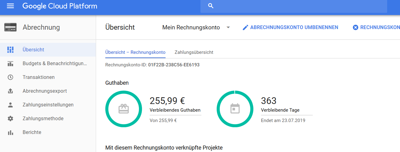

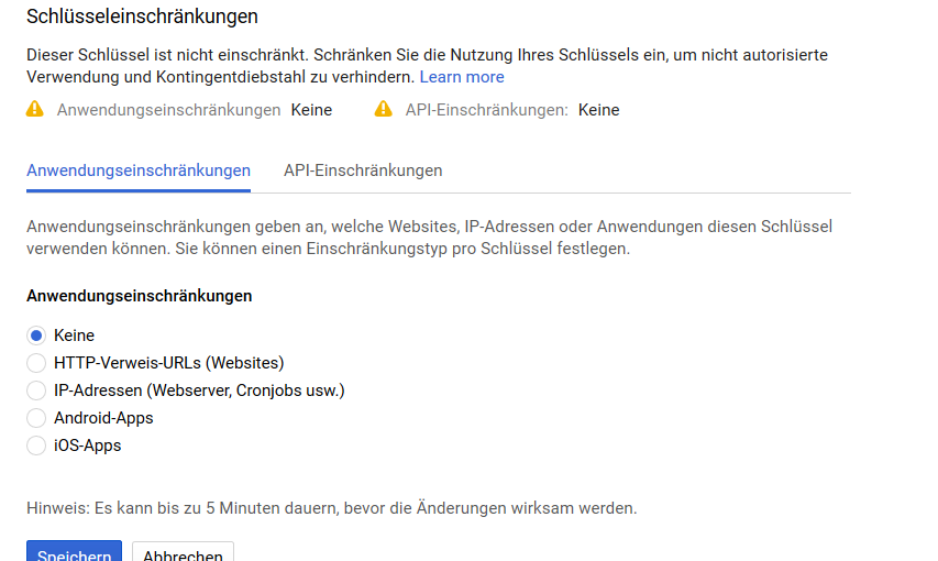

Auch ich hatte mir zunächst einen API-Key ohne hinterlegte Kreditkartendaten besorgt; dieser hat bei mir nur für "Maps" funktioniert. Beim Aufrufen von Funktionen die einen Key für "Routes" oder "Places" benötigen kam eine entsprechende Fehlermeldung.
Nachdem ich einen API-Key über ein Bezahlkonto angefordert habe funktioniert der RC 2.24 komplett mit allen Funktionen.
Der erste API-Key wird in meinem Konto in der "Google Cloud Platform" trotzdem als "ohne Beschränkungen" aufgeführt.
Das Guthaben von € 255,99 gilt für maximal 1 Jahr, was danach geschieht steht nirgendwo.

(24.07.2018, 16:39)Mc Oban Wrote: Das Guthaben von € 255,99 gilt für maximal 1 Jahr, was danach geschieht steht nirgendwo.
Das ist beides falsch. Es sind $200 jeden Monat. Schau mal hier: https://cloud.google.com/maps-platform/pricing/
Quote:Kostenlose monatliche Nutzung im Wert von 200 $
Für die Anforderungen der meisten Nutzer reicht das monatliche Guthaben von 200 $ völlig aus. Du kannst auch die maximale tägliche Nutzung beschränken, um einen unerwarteten Anstieg zu vermeiden.

(25.07.2018, 12:07)routeconverter Wrote: (24.07.2018, 16:39)Mc Oban Wrote: Das Guthaben von € 255,99 gilt für maximal 1 Jahr, was danach geschieht steht nirgendwo.
Wie kommst du darauf das das falsch ist ? Diese Angaben stammen nicht von mir sondern von Google.

Nach intensiver Suche auf der Google-Website ist es mir gelungen das Rätsel aufzulösen.
Bei meinem Zugang handelt es sich um einen auf ein Jahr begrenzten Testzugang mit einem Startguthaben von $300,- (€255,99) der sich problemlos
in ein Standard-Bezahlkonto mit monatlichem Guthaben von €200,- umwandeln lässt.
