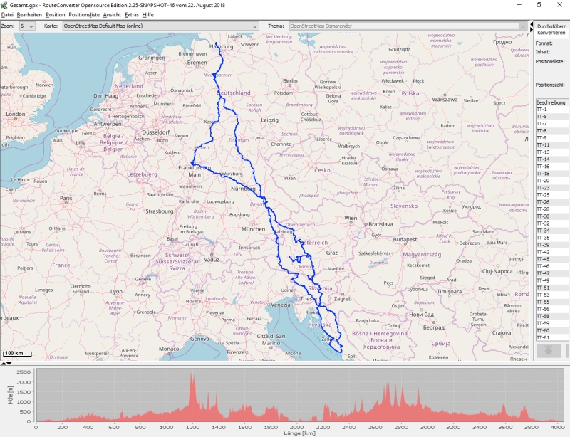

Beim Import von Columbus-CSV-Dateien setzt RC die Beschreibung auf "Waypoint [Index]", was verhindert, daß RC nach dem Ausdünnen und Herauslöschen von Punkten alle Punkte neu mit "Position [lfd. Nr.]" durchnumeriert. Beim Zusammenspielen von Tracks aus verschiedenen Quellen in eine GPX-Datei ist das jedesmal ein zusätzlicher Arbeitsschritt, mit dem Editor die Zeilen mit "<name>Waypoint" herauszulöschen und die Datei danach wieder in RC zu öffnen, damit RC neu mit "Position [lfd. Nr.]" durchnumeriert. Ich würde mich freuen, wenn da auch bei Columbus-Dateien gleich "Position ..." stehen und die automatische Neunumerierung funktionieren würde.

1. Beim Öffnen der Columbus-CSV nimmt RC die Indexspalte aus der CSV und generiert damit Wegpunktnamen "Waypoint [index]" in der Spalte "Beschreibung" der Positionsliste, obwohl es sich eigentlich um Trackpunkte handelt.
2. Positionsliste -> Doppelte Positionen löschen -> Markiere alle Position außer jeder 3ten Position -> Markierte Positionen löschen.
Die Wegpunktnamen bleiben erhalten und haben jetzt die Lücken in der Numerierung.
3. Beim Speichern als GPX werden die Namen aus der Beschreibungsspalte der Positionsliste korrekterweise in die <name>-Tags geschrieben, damit sind sie für eine neue automatische Numerierung gesperrt.
4. Um wieder eine fortlaufende Numerierung zu erhalten, müssen alle <name>-Tags mit Inhalt "Waypoint..." per Editor aus der GPX-Datei gelöscht und anschließend die GPX-Datei neu in RC geladen und neu gespeichert werden. Das nervt.
