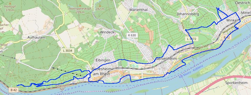

Mit verschieben meine ich nicht - Zeilen in der Tabelle rechts verschieben, sondern auf der Karte eienen oder mehere Punkte mit der Maus "anfassen" und ein Stück in eine Richting zu verschieben.. Da die Ausgedünnten Dateien nicht immer die zweckmäßigne Poi erhalten, muss ich die Route auch in der linienführung überarbeiten.

von GPX ist da weit und breit nichts zu sehen, dein Anhang enthält nur eine CSV-Datei mit 2402 Trackpunkten, in der die Zeilen mit den Indices 34, 186, 259, 487, 490, 491, 494, 929 und 1101 manipuliert wurden. RC öffnet diese eigentlich vermurkste Datei bei mir anstandslos.
Vermutlich steckt in deinen Workflow irgendwo ein Fehler, eine Ursache bei RC kann ich bisher nicht erkennen. Deine bisher gelieferten Informationen sind leider ziemlich verworren, um hier weiter helfen zu können, bräuchte ich einen sauber dokumentierten Workflow mit allen Schritten und zwischendrin gespeicherten Dateiversionen, vorher werde ich keine Zeit mehr investieren.
