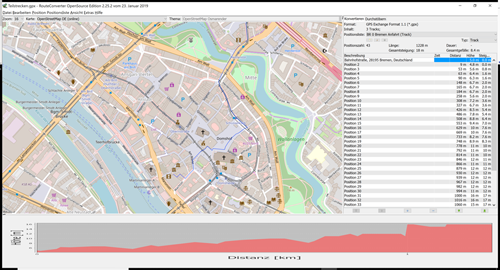

 Die Ausgangsroute (Anlage 1) ist realistisch, hat aber bei Kilometer 1 einen Höhensprung, weil sie aus zwei unterschiedlichen Quellen zusammengstückelt ist.

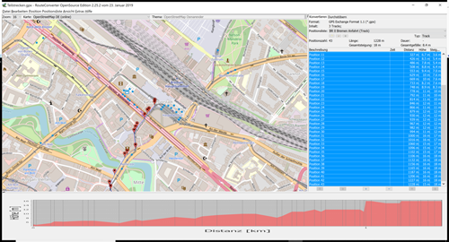

 Überarbeite ich die Höhen mit der Höhendiensteinsellung <automatic> (Anlage 2), dann wird Bremen zu einem Pfannkuchen, der nur eine Stufe von einem Meter kennt, was der Wirklichkeit in der Bremer Altstadt nicht entspricht.

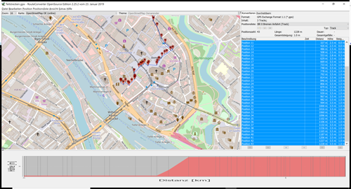

 Stelle ich hingegen den Höhendienst auf NASA SRTM 1 ein (Anlage 3), dann bleibt das vorgegebene Höhenprofil absolut unverändert, obwohl auch dann angezeigt wird, daß jeder Punkt überarbeitet wurde. Es kann auch nicht sein, daß die Daten "zufällig" alle schon den NASA SRTM-Daten entsprochen haben. Wenn ich nämlich mit der Hand künstlich ganz andere Höhenwerte einsetze, und dann die Überarbeitung aufrufe, passiert genausowenig etwas.

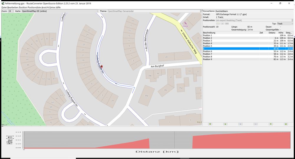

danke für Deine Bereitschaft, zu helfen. Ich habe mal versucht, einen kleinen Testablauf zusammenzustellen. In den Optionen eingestellt als Höhendienst ist NASA SRTM 1.
  Anlage 1 enthält einen kleinen GPX-Track hier bei mir vor der Tür.

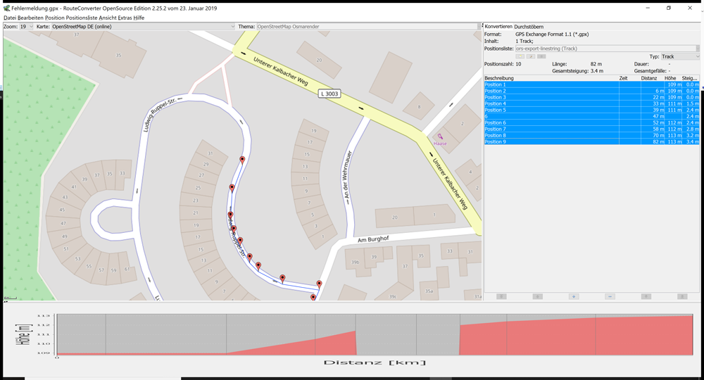

 Anlage 2 zeigt, was passiert, wenn ich in diesen Track einen Zwischenpunkt einfügen will: er wird eingefügt ohne Höheninformation.
 Danach habe ich alle Punkte markiert, um die fehlende Höheninformation über die Funktion Postion -> Vervollständigen -> Höhe zu ergänzen. Dabei bleibt die Datei aber unverändert, die fehlende Höheninformation wird nicht ergänzt (Anlage 3).
