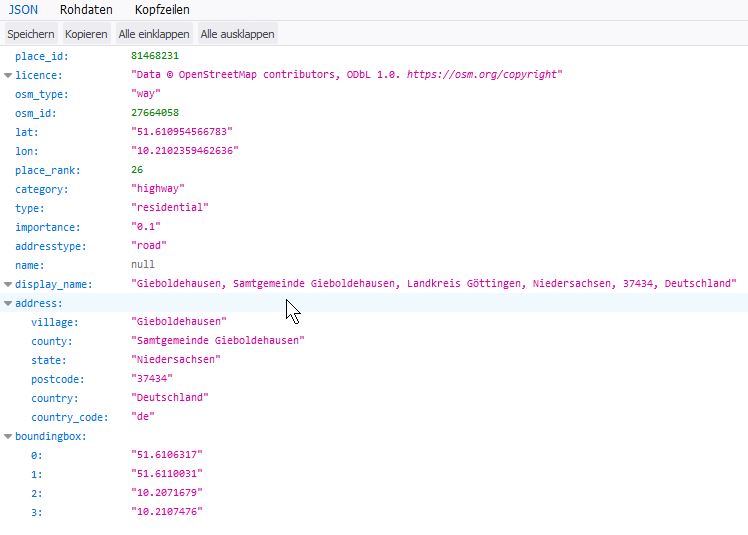

bei Vervollständigen->Orte werden zwar die Postleitzahlen, aber nicht die Orte aus Nominatim übernommen. Beispiel:
Die direkte Abfrage bei Nominatim zu dem Punkt ergibt
Die Ortsangabe ist also vorhanden und sollte auch von RC übernommen werden, die Straßennamen und Hausnummern werden ja auch übernommen, wenn vorhanden:
Nur Postleitzahl und Bundesland sind nicht anschaulich und auch nicht eindeutig. Mein Wohnort ist ein gutes Beispiel, hier haben 14 Orte die gleiche Postleitzahl und einige Straßennamen gibt es in mehreren dieser Orte.

(13.04.2019, 08:47)nordlicht Wrote: bei Vervollständigen->Orte werden zwar die Postleitzahlen, aber nicht die Orte aus Nominatim übernommen.
Jein, das ist bei Deinem Beispiel etwas komplizierter:
https://nominatim.openstreetmap.org/reve...=10.210236
RouteConverter nimmt aus den <addressparts>
  • street - nicht vorhanden
  • houseNumber - nicht vorhanden
  • postcode
  • city
  • state
  • country
Bei der Adresse werden aber
  • country
  • village
zurückgeliefert - das ist neu.
Wäre
37434 Gieboldehausen, Niedersachsen, Deutschland
aus Deiner Sicht eine passende Adresse?

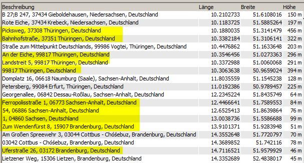

Funktioniert noch nicht ganz, die n.i.O.-Datensätze habe ich markiert:
Vermutlich gibt es die Tags <city>, <town>, <village> und <hamlet> für Orte unterschiedlicher Größe in Nominatim und RC fängt nicht alle?
Ich habe auch wieder mit Geonames getestet, dort kommen die korrekten Ortsnamen zurück, allerdings ohne Postleitzahl.
