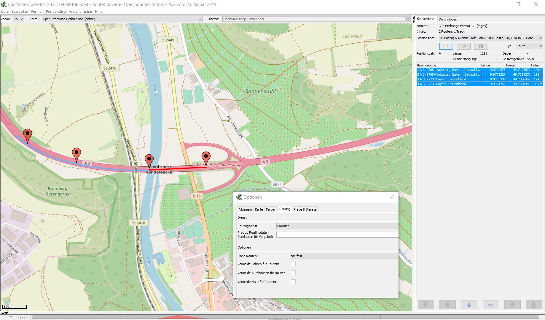

Mit dem Update 12.2018 habe ich jetzt ein mir unbekanntes Problem, welches ich einfach nicht in den Griff bekommen.
Sachverhalt:
Tourplanung: durch Aneinanderreihung der Wegpunkt -> Anzeige als Type "Route";
Anzeige: die gewohnten blauen Linie entlang der Straßen UND einen Teil als rote Linie;
Siehe Bsp-Bild als Anhang;
Aus den FAQ weiß ich, dass rote Linie bedeutet, es liegt ein Berechnungsproblem vor.
Die dort beschriebenen Abhilfen habe ich ausprobiert (Markierung auf Straße, nicht zu große Abstände).
Durch Ausprobieren habe ich das Problem so eingrenzen können, dass es so aussieht, es käme es darauf an, in welchem "geographischen Bereich" ich eine Route berechnen lassen möchte.
Bsp unten: A3, Würzburg, Mainbrücke, südliche Fahrtrichtung.
Routenberechnung OK bis Mainbrücke, wenn ich "rechts" der "roten gestrichelten Linie" (in der Kartendarstellung - s Bild/ Anhang) komme, bricht die Berechnung ab und es erscheint die rote Linie.
Ich habe in <<Optionen>> unter <<Routing>> <<BRouter>> und <<Car fast>> eingestellt.
Ich habe auch andere Einstellungen ausprobiert (Car-eco, moped) aber die haben bereits schneller Berechnungsprobleme (also einen längere rote Linie).
Erwähnenswert ist evtl. noch, dass die Auswahlkästchen für die Routing-Optionen (Vermeide Fähre, etc) bei mir anscheinend inaktiv sind.
Ich kann dort nichts auswählen.

(28.04.2019, 11:44)Tourenvogel Wrote: Anzeige: die gewohnten blauen Linie entlang der Straßen UND einen Teil als rote Linie;
Da ist kein Bild, aber die Datei mit der Route wäre sehr hilfreich um das nachvollziehen zu können.

Ich versuche das Bild nochmal anzuhängen.
Vg
Axel
Hallo Axel,
ich habe es nachvollziehen können und den Fehler im Log gefunden:
Mai 08, 2019 2:26:45 NACHM. slash.navigation.brouter.BRouter getRouteBetween
SEVERE: Error while routing between slash.navigation.gpx.GpxPosition@360970fa[l...] and slash.navigation.gpx.GpxPosition@d2e6dcb2[...]: datafile E10_N45.rd5 not found
Das war trickreich zu debuggen: BRouter lädt auch Routingdaten um die Positionen herum, die man fürs Routing übergibt. RouteConverter hat das bislang nicht getan und daher konnte es vorkommen, dass aus Sicht von BRouter fürs Routing erforderliche Dateien fehlen. Und RouteConverter zeichnet jeglichen Routingfehler als rote Linie.
Ich habe gerade eine neue Vorabversion hochgeladen, die das Problem bei mir behebt. Bitte testet und berichtet, nicht nur Axel, sondern alle die Probleme mit roten Linien beim Routing hatten.

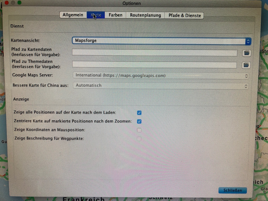

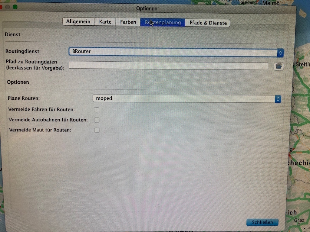

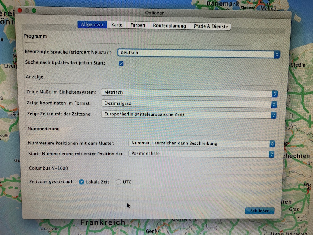

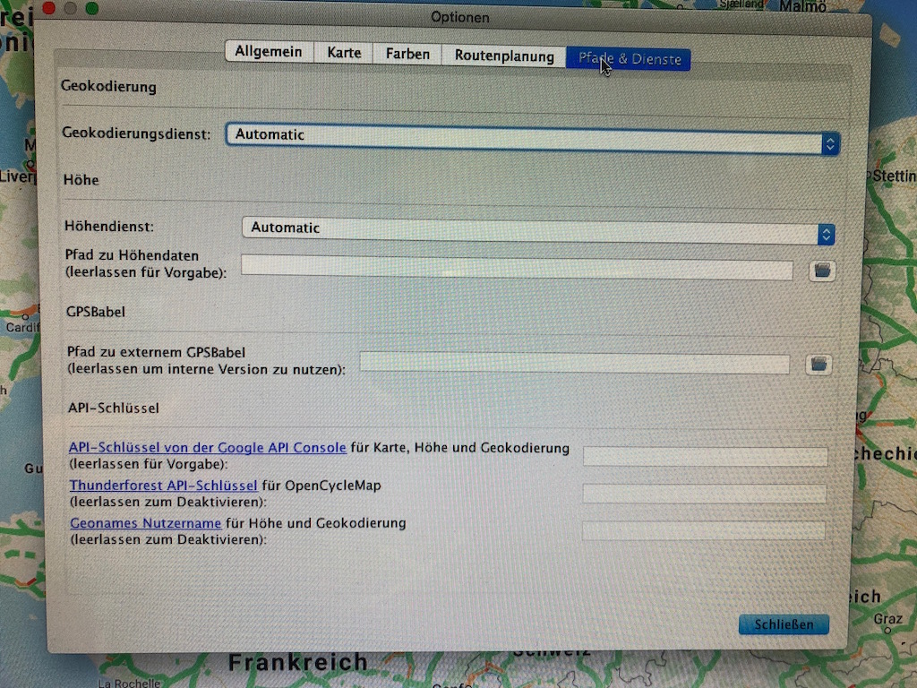

Habe dir mal die Optionen graphisch eingestellt.
(01.10.2019, 07:53)cbrreiter Wrote: Habe dir mal die Optionen graphisch eingestellt.
Das Profil "moped" ist nicht für Motorräder gedacht, falls du ein Motorradrouting möchtest. Welches Ergebnis bekommst du, wenn du auf "car ..." umstellst?
Cool
Ah o.K., das wußte ich nicht. Ich dachte Moped kommt dem Motorrad am nächsten. Habe jetzt Car-eco genommen und jetzt sind die roten Linien vorerst weg.
Verstehe auch noch nicht den Sinn der verschiedenen "plane routen" Option. Aber vielen Dank für den Hinweis. Kann jetzt erst einmal weiter arbeiten Smile
Die Idee der Optionen ist es, für die Fortbewegungsarten besser passende Routen zu generieren.
