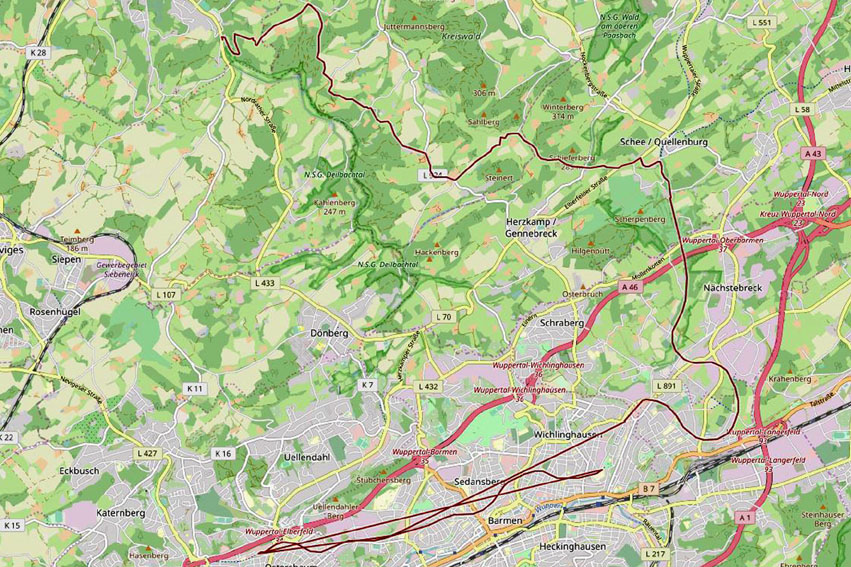

Hierzu habe ich einen Screenshots angehängt. Unten auf dem Bild sieht man das Problem. In diesem Bereich habe ich nicht nur die Position korrigiert, sondern auch Punkte ersetzt und neue Punkte aus einer zweiten Liste in diese hineinkopiert. Auch hier könnte die Ursache liegen. Jetzt springt die Route am Startpunkt ins Nichts, findet einen Weg zurück und führt erst dann über die richtige Strecke. Bei GPSies sieht das anders aus, aber fehlerhaft ist es ebenfalls.
Und das beschränkt sich nicht nur auf diese Datei. Ich habe das mit jeder neuen Route, die ich im RouteConverter bearbeiten will.
