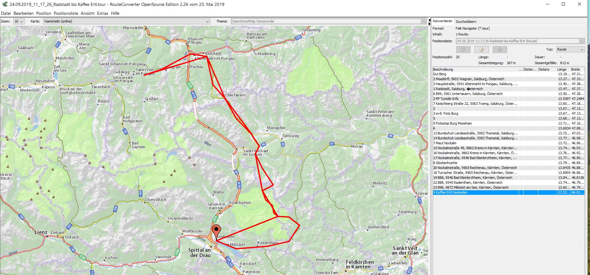

Ich habe BRoute  eingestellt.
Abbildung 1 Typ"Route" bekomme ich eine Rote-Linie. Lt. Beschreibung, wenn Wegpunkte nicht auf Straßen oder mehr als eine Entfernung von 25-50km haben.
Beides ist aus meiner Sicht nicht der Fall. Auch habe teilweise doppelte rote-Linien, was ich auch nicht verstehen kann.(Anlage1)

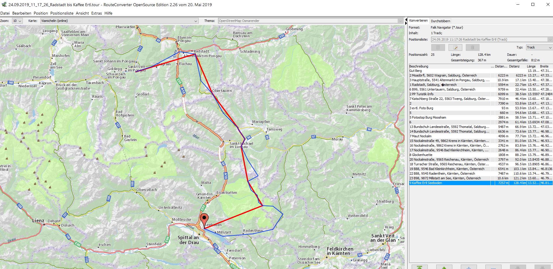

Abbildung 2 Typ"Track" hier habe ich eine rote und eineblaue Linie. Wenn ich Deinen Link richtig lese, sollte doch die blaue Linie nur bei einer "richtig definierten Route"
die eigendliche Route darstellen, warum dann hier noch eine roe Linie. Und bei Track bekomme ich eine Gesamtlänge angezeigt, was bei Route nicht der Fall war.
Hierzu nochmal meine Frage: Diese Gesamtlänge ist dies die Routenlänge oder die Luftlinienlänge ?

Bei mir wird eine Route und ein Track angezeigt. In der Trackansicht sind die Kilometerangaben Luftlinie zwischen den WPs. Deine roten Linien, sind Überlagerungen. Die musst dann RC einmal schließen und neu öffnen, dann ist das weg.
