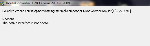

Und: was steht auf der Konsole? Da muß bei der 64 bit Version eine Fehlermeldung stehen.
Siehe Bild.

Siehe Bild.
Ich meinte mit Konsole, wenn Du Windows-R, 'cmd' und dann 'java -jar RouteConverterPrereleaseSWT64.jar' tippst. Was steht dann da?
