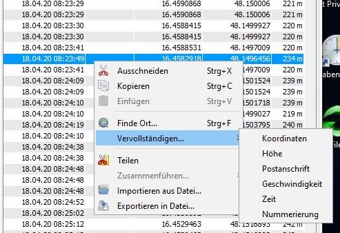

Ich zeichne Logs mit der Android Software GPS Logger auf.
Bis vor einiger Zeit wurde im Route Konverter dazu die Geschwindigkeit zwischen den Punkten angezeigt.
Ich weiß nicht genau WANN das aufgehört hat, allerdings tritt es mit der aktuellen V 2.27.2 derzeit auf!
Das Einzige was sich geändert hat, dass ich main Smartphone und somit den GPS Logger neu installieren musste.
Dieser unterstützt seither GPX 1.1 und daher zeichne ich die Dateien jetzt mit GPX 1.1 statt 1.0 auf.
Das kann doch nicht die Ursache sein, oder ??
Dieses "Problem" wurde schon mal hier diskutiert, damals sah es für mich so aus als wäre es ein Programmfehler der korrigiert wurde.
Nachtrag:
Ich habe herausgefunden dass man diese fehlenden Informationen mit Vervollständigen, Geschwindigkeit (siehe Screenshot) wieder sichtbar machen kann.
Wöre TOLL, wenn das schon beim Laden des entsprechenden GPX Files AUTOMATISH passieren könnte!

(19.04.2020, 07:23)pbelcl Wrote: Dieser unterstützt seither GPX 1.1 und daher zeichne ich die Dateien jetzt mit GPX 1.1 statt 1.0 auf.
Ist es aber. Die Spezifikation für GPX1.1 enthält kein <speed>-Tag mehr, d.h. die Geschwindigkeit ist nicht mehr in den GPX-Dateien deines Smartphones enthalten. Wenn du sie per "vervollständigen" nachträgst, berechnet RC die Geschwindigkeiten zwischen den Punkten und schreibt sie beim Speichern als Extension in die GPX-Datei.

(19.04.2020, 08:33)nordlicht Wrote: Ist es aber. Die Spezifikation für GPX1.1 enthält kein <speed>-Tag mehr,.....
Danke für die Information, dann werde ich in Zukunft besser wieder GPX 1.0 aufzeichnen.
Ist schon arg, dass ein Update des Standards solche Funktionseinschränkungen mit sich bringt!!
