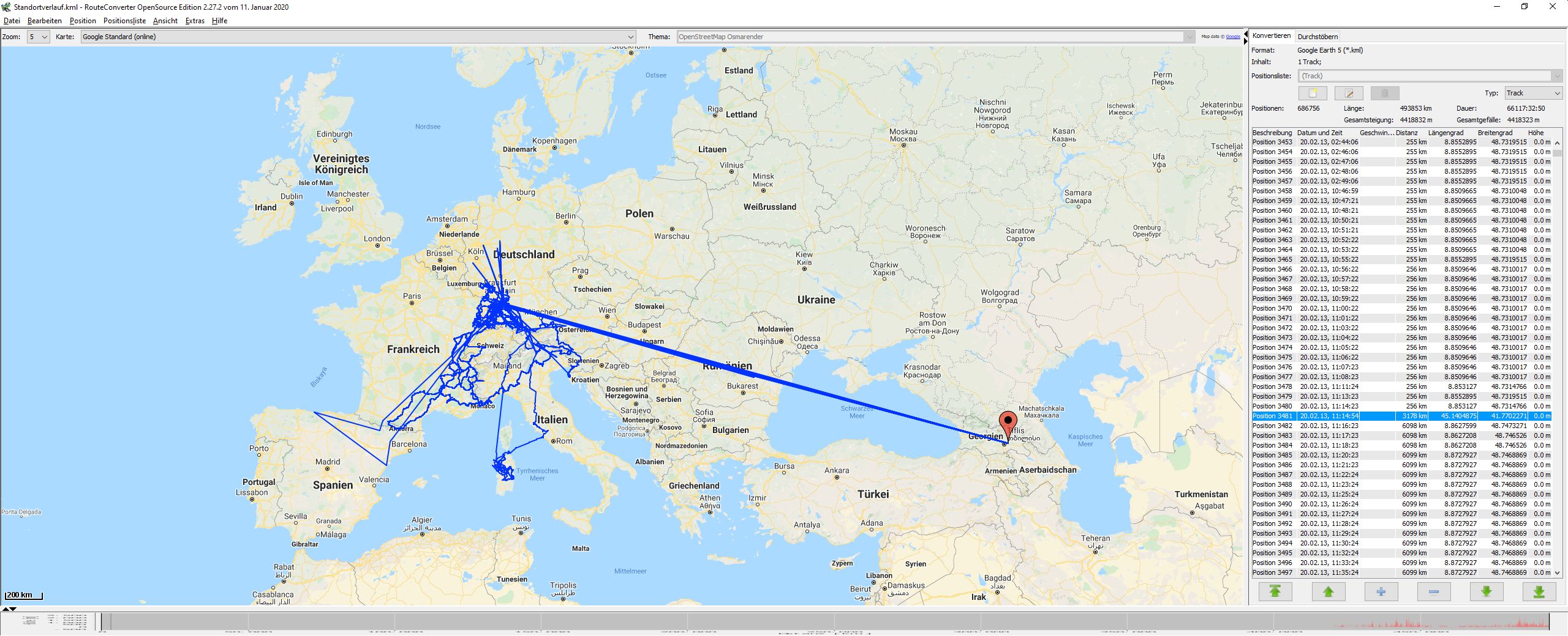

In meinen Tracks, insbesondere denen aus dem Google Standortverlauf (oder jetzt Zeitachse?), habe ich viele GPS- Positionen die offensichtlich fehlerhaft sind.
Das ist eigentlich nicht dramatisch, aber wenn ich z.B. am Chiemsee bin und eine schöne Tour nach Calw von vor ein paar Jahren noch mal fahren will stören diese Positionen doch enorm.
Im RC habe ich keine Möglichkeit gefunden solche Positionen, welche dann in einem Zeitraum von wenigen Sekunden kilometerweit von der vorigen entfernt und damit offensichtlich im Track unrealistisch sind, automatisch zu löschen.

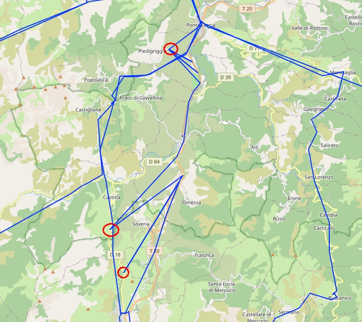

Korsika 2010 - offensichtliche Ausreisser rot markiert

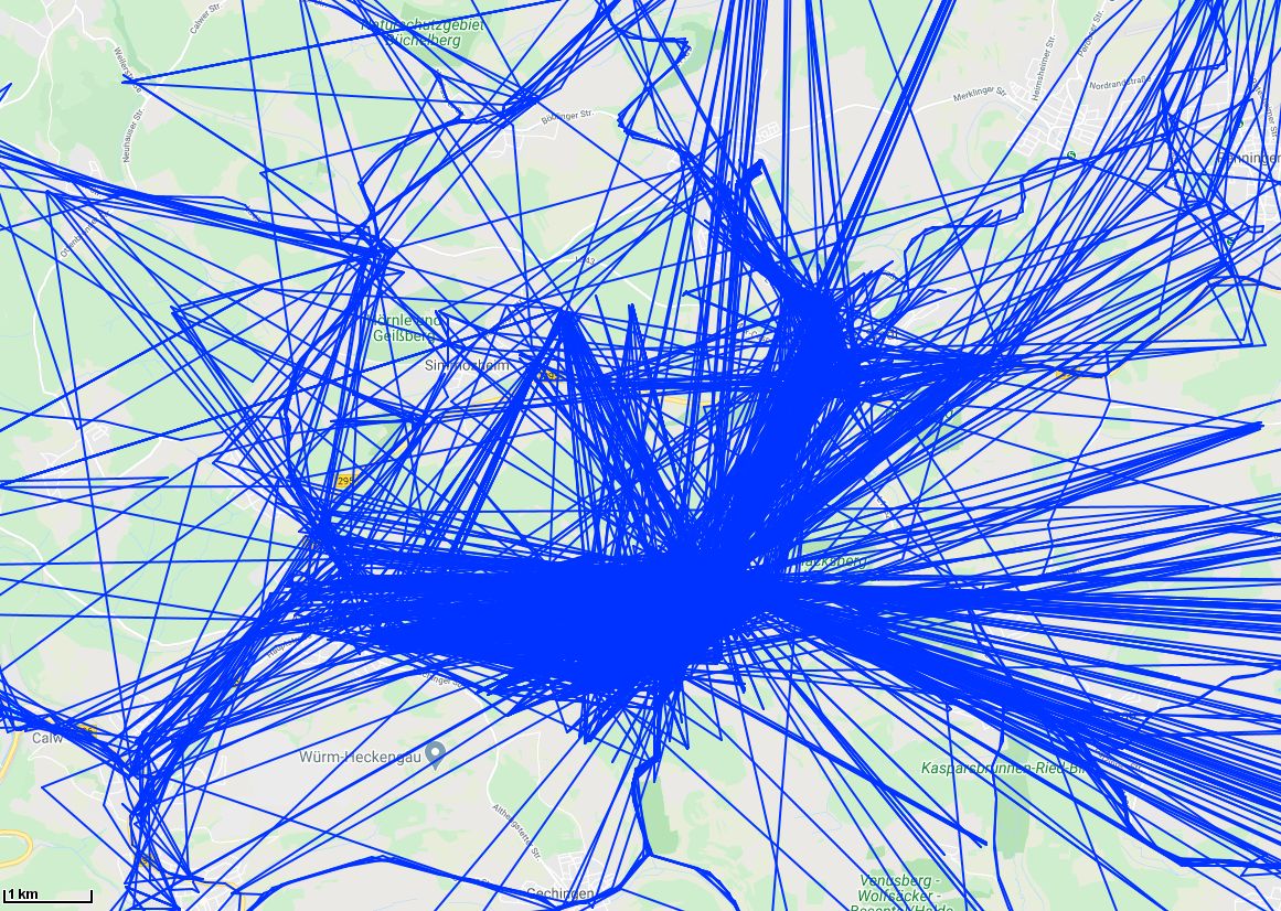

Das Minilog auf dem TomTom hatte die Ausreißer fast nicht, aber das funktioniert seit dem Update nach dem Weeknumber Rollover nicht mehr und vom Google Standortverlauf kriege ich die Rohdaten nur in Paketen zu 2 Monaten, und die sehen dann übel aus:

Hier zum Testen ein stark bereinigter Track von 2010:
.zip   Korsika2010.zip (Size: 13.38 KB / Downloads: 610)
Der Track hat deutliche Ausreisser oben rechts bei Cap Corse und in der Mitte etwas nordöstlich von Corte.
