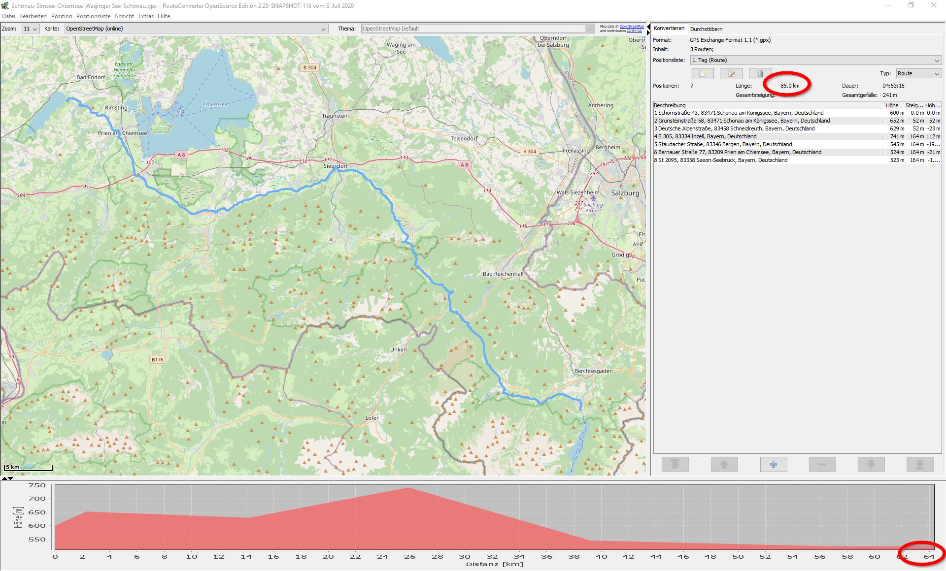

2. Thema Höhenprofil
Gleich welche Route ich nehme (40 km, 120 km 85 km), immer ist das Höhenprofil wesentlich kürzer und stellt nicht die Route dar. Es ist auch unerheblich ob starke Steigungen/Gefälle oder absolut flach die Tour ist, das Höhenprofil wird in der X-Achse begrenzt (willkürlich).

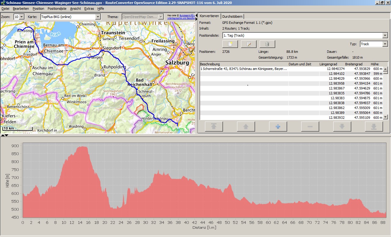

(07.07.2020, 14:08)thierie01 Wrote: 2. Thema Höhenprofil
Das läßt sich schwer beurteilen, was dort passiert. Schick mir doch mal eine Beispieldatei und einen Screenshot, damit ich sehen kann, was Du siehst.
zu 1.
Es geht ja nicht um einen Drucker per se, es geht darum, anderen die nicht "tour-planungs-affin" sind einen Überblick zu geben was sie erwartet  Big Grin
zu 2.
anbei Screenshot + 2 Touren als Beispiel

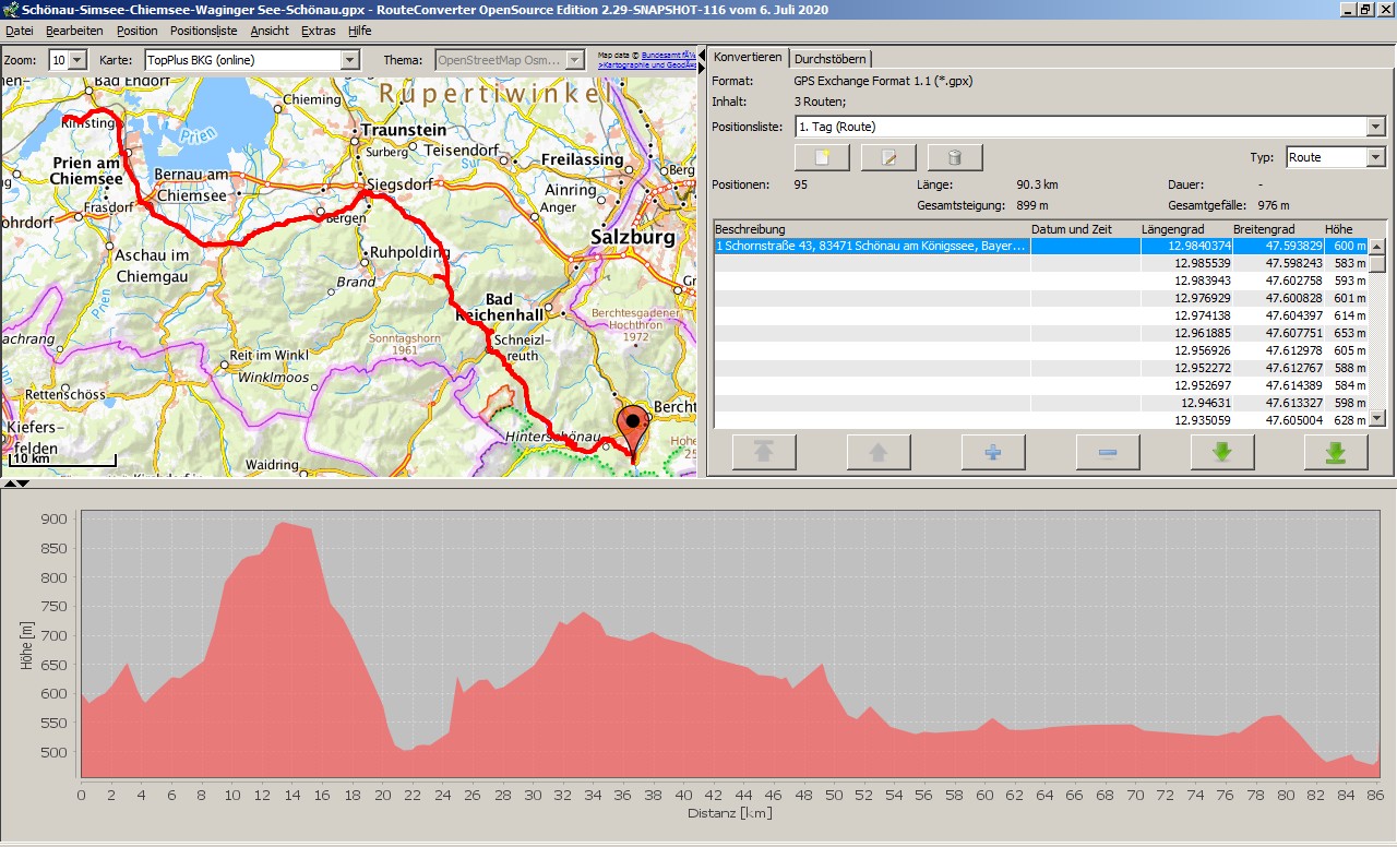

(07.07.2020, 15:02)thierie01 Wrote: zu 2.
Hallo Frank
auf dem Screenshot ist zu erkennen, dass Du Dir eine Route anzeigen lässt (rechts neben den 85,0km Typ: Route) dazu passt die Länge 85,0km
Das Höhenprofil ist aber das Profil des Tracks der nur aus wenigen Punkten besteht und ist deshalb nur Luftlinienstrecke und wesentlich kürzer.
Das ganze muss zuerst in eine wirkliche Route gewandelt werden. Dann ist auch das Höhenprofil viel aussagekräftiger! Ich kenne zwar einen Weg aber weiss nicht ob das der beste ist. Unter Positionsliste zweimal wandeln. Zuerst "Track in Route" dann "Route in Track". Dann wird die Positonsliste um viele Punkte ergänzt und alles stimmt.
Bin gespannt ob es einen besseren Weg gibt.
LG Klaus

(08.07.2020, 10:42)thierie01 Wrote: Wenn eine Route angezeigt wird, dann müssen die Informationen daraus abgeleitet werden und nicht so, dass die eine Information nicht mit der anderen korreliert.
Die Informationen korrelieren, alle Punkte deiner Positionsliste sind von RC für die Erstellung des Höhendiagramms verarbeitet worden. Die Punkte werden immer und in jeder Software per Luftlinie verbunden, auch bei Tracks. Die Linie in deinem Screenshot, die du als Route interpretierst, ist in Wahrheit der Track, den der Router mit deinen Routenpunkten berechnet, das ist bei allen Online-Routern und -Portalen ebenso, der Track ist für die Entfernungsberechnung und Zeitberechnung nötig. Wenn du diesen Track in der Positionsliste haben willst, konvertiere Route in Track. Diese Konvertierung ist kein Mumpitz, wenn du ein wegtreues, detailliertes Höhendiagramm haben willst, Klaus hat das schon sehr schön erklärt.
