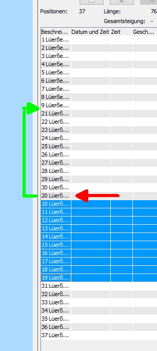

Ein aufsteigend 1-37 benannter Track:
aaa.gpx (Size: 7.72 KB / Downloads: 545)
Ich markiere Positionen 10 bis 19
Ich verschiebe den markierten Block nach unten, Mauszeiger auf Position 30, und lasse den Block dort fallen.
Erwartung: 1-9,20-29,10-19,30-37 oder 1-9,20-30,10-19,31-37
Der Block 10-19 soll also ausgeschnitten und an anderer Stelle (je nach Logik über oder unter 30) eingefügt werden.
Ergebnis : 1-9,21-30,20,10-19,31-37
Warum ist die 20 nach unten gewandert?
Irgend etwas stimmt bei der Einfüge-Logik 'Block verschieben' nicht.
Umgekehrt: Nach oben verschieben...
Ich markiere den Block 21 bis 30, verschiebe ihn nach oben, Mauszeiger auf 10, und lasse dort fallen.
Das Ganze bisher per Drag&Drop. Markiere ich einen Block und verwende die 'Schritt nach unten' oder 'Schritt nach oben' Schaltfläche, dann erhalte ich sogar Fehlermeldungen.
