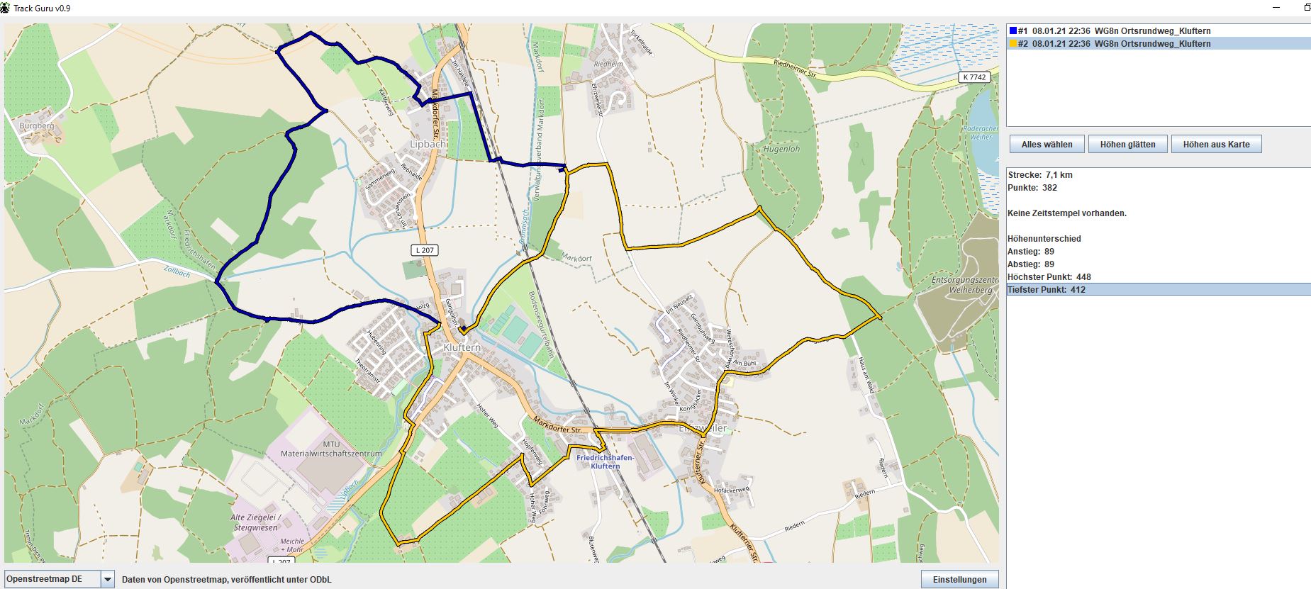

schau mal, ob du hier was findest, es gibt aber sicher noch viele andere Möglichkeiten:
http://trackguru.waldpfa.de/

Posts: 3
Joined: Jan 2021
Danke, schaue ich mir mal an.
