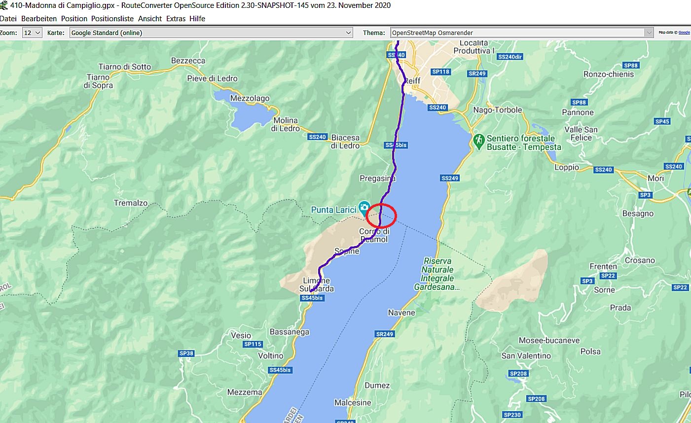

Hallo Freunde,
habe ein Problem über eine Grenze am Gardasee zu routen:
Es gibt einen Routingfehler am Gardasee Westufer. Und zwar auf der SS45bis also der Gardesana Occidentale.
Der Routeconverter routet hier genau an der “Grenze” zwischen Lombardei und Trentino/Südtirol nicht weiter.
Setzt man einen Wegpunkt vor die “Grenze” und einen dahinter wird eine Route zurück und durchs Land angeboten.
Einmal wurde mir auch eine nette Schiffsreise angeboten, habe ich aber dankend abgelehnt.
Das Problem hatte ich schon letztes Jahr, wegen Corona konnten wir die Tour nicht durchführen. Heute hatte ich es
erneut Probiert, funktioniert immer noch nicht ?
Es würde mich freuen, wenn mir jemand helfen könnte Smile
Grüße  Skybiker

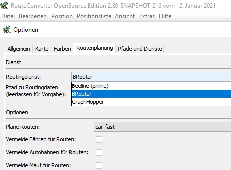

(01.02.2021, 12:55)Skybiker Wrote: Was verteht man unter Routing Engine? (Kein Witz)
Routing Engines sind Graphhopper und BRouter. Welche hast du eingestellt und vor allem, welches Profil hast du eingestellt?
Ergänzung:
Einzustellen unter Menü Extras -> Opionen -> Tab Routenplanung -> Routingdienst

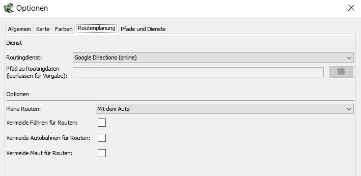

hab jetzt mal nachgeschaut nach der Engine:
Routingdienst:    Google  Directions (online) ....sonst ist da nichts zum auswählen ??
Gruß Joe (Skybiker)

dein Bildschirmfoto sieht sehr nach der nicht mehr weiter entwickelten alten Google 'online' Version aus.
so sieht es bei mir aus:
Nun stellt sich mir natürlich die Frage, ob du eine halbwegs aktuelle Version verwendest.
Lade bitte einmal die letzte 'freigegebene' Version oder besser noch die Vorabversion mit den aktuellsten Änderungen und berichte über deren Verhalten.
