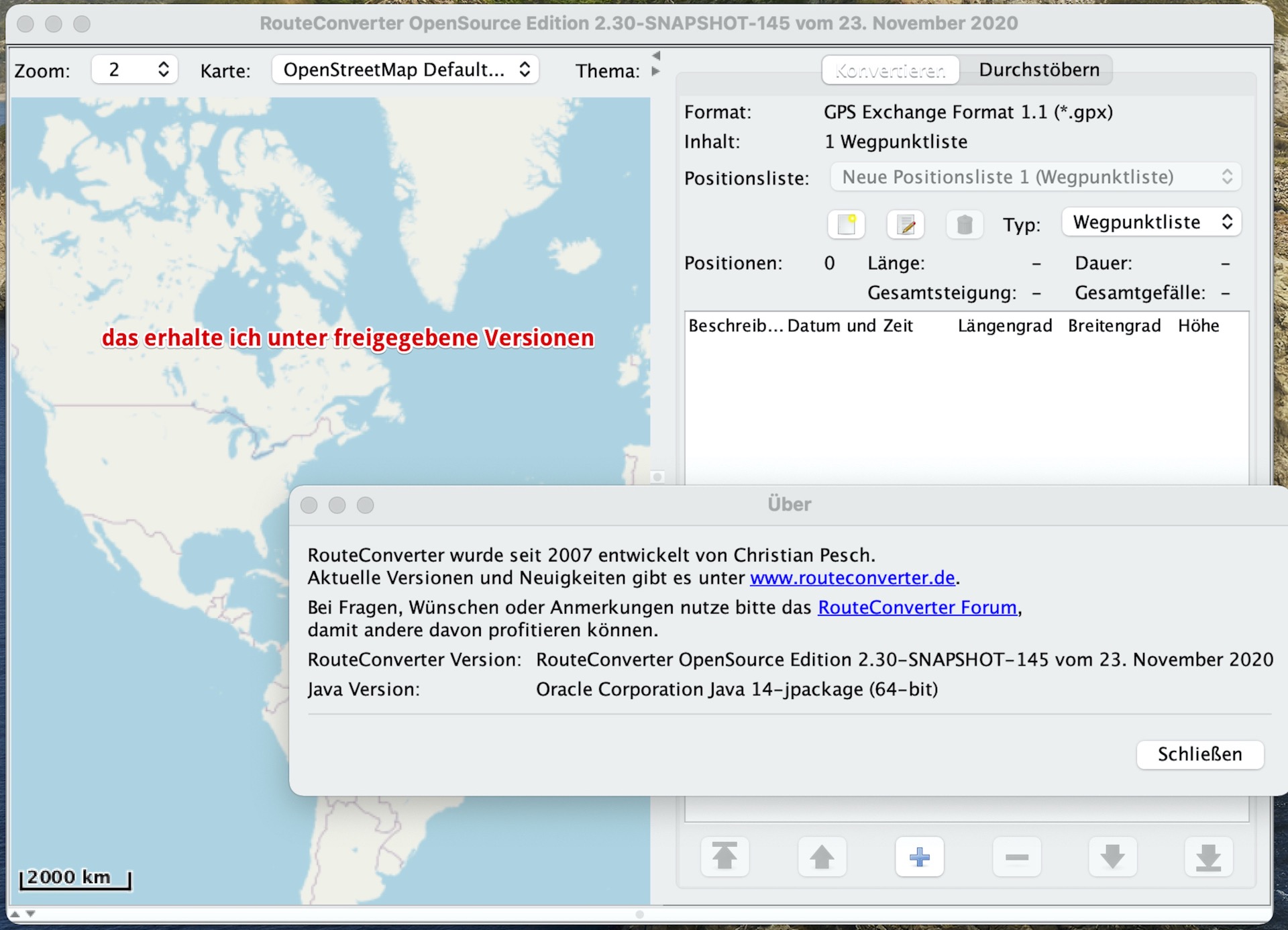

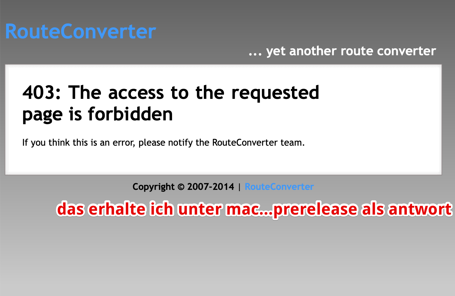

das erhalte ich beim (versuchten) Download, was in den Bildern zu sehen ist....

Danke für den Hinweis. Da sind mir einige Dateien beim letzten Release durcheinander geraden. Ich musste das 2.29 nochmal neu bauen und haben den Link aufs 2.30er Prerelease korrigiert. Bitte probiers nochmal!
habe jetzt zumindest kein "Psychoflackern" irgendwelcher Seiten entdecken können.
Habe aber nur die offizielle Version unter Downloads bisher geprüft, aber die scheint nun zu funktionieren.
