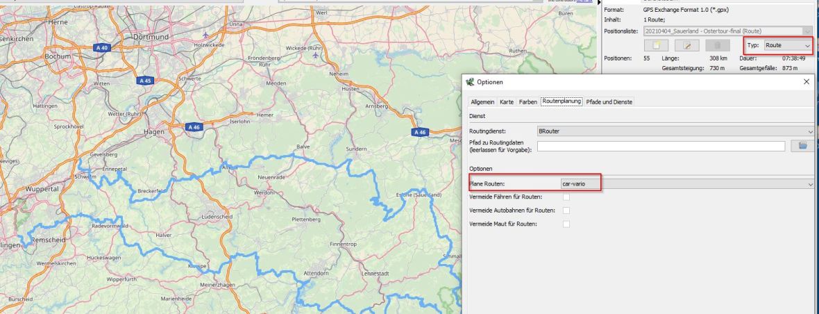

ich habe am Wochenende festgestellt, dass bei der Einstellung unter Optionen - Routenplanung - Optionen - Plane Routen bei der Einstellung "car-eco-de" die Route nicht berechnet wird.
Anhang 1
Wenn ich eine andere Einstellung wähle, funktioniert es normal
Anhang 2
Dieses Problem lässt sich bei mehreren Entwicklungsversionen feststellen (2.30 vom 12.11.2020, 2.28 vom 02.08.2020)
Vielleicht könnt Ihr da ja mal schauen und entweder die Option entfernen oder die Verarbeitung zulassen.
Mfg Martin

Hallo Martin,
das Profil "car-eco-de" ist ein Testprofil. Bei diesem ist "assign forceSecondaryData = true" aktiviert. Damit werden alternative Kartendaten verwendet, die aber bei dir nicht vorhanden sind.
