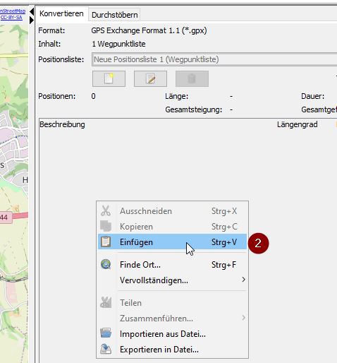

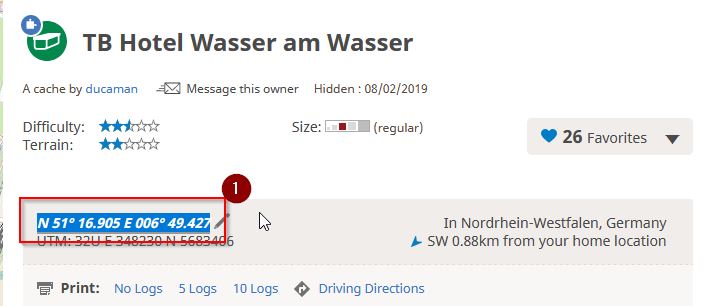

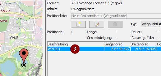

Trotzdem meine Art der Nutzung zum mitschreiben:
(1) Auf der Seite von geocaching.com wird die Koordinate mit Copy übernommen
(2) Im Bearbeitungsfenster füge ich die Koordinate mit Paste ein
(3) Jetzt wird (wieder) die Koordinate als neue Zeile im Bearbeitungsfenster angezeigt.
Bei Fragen dazu bitte noch einmal melden.
