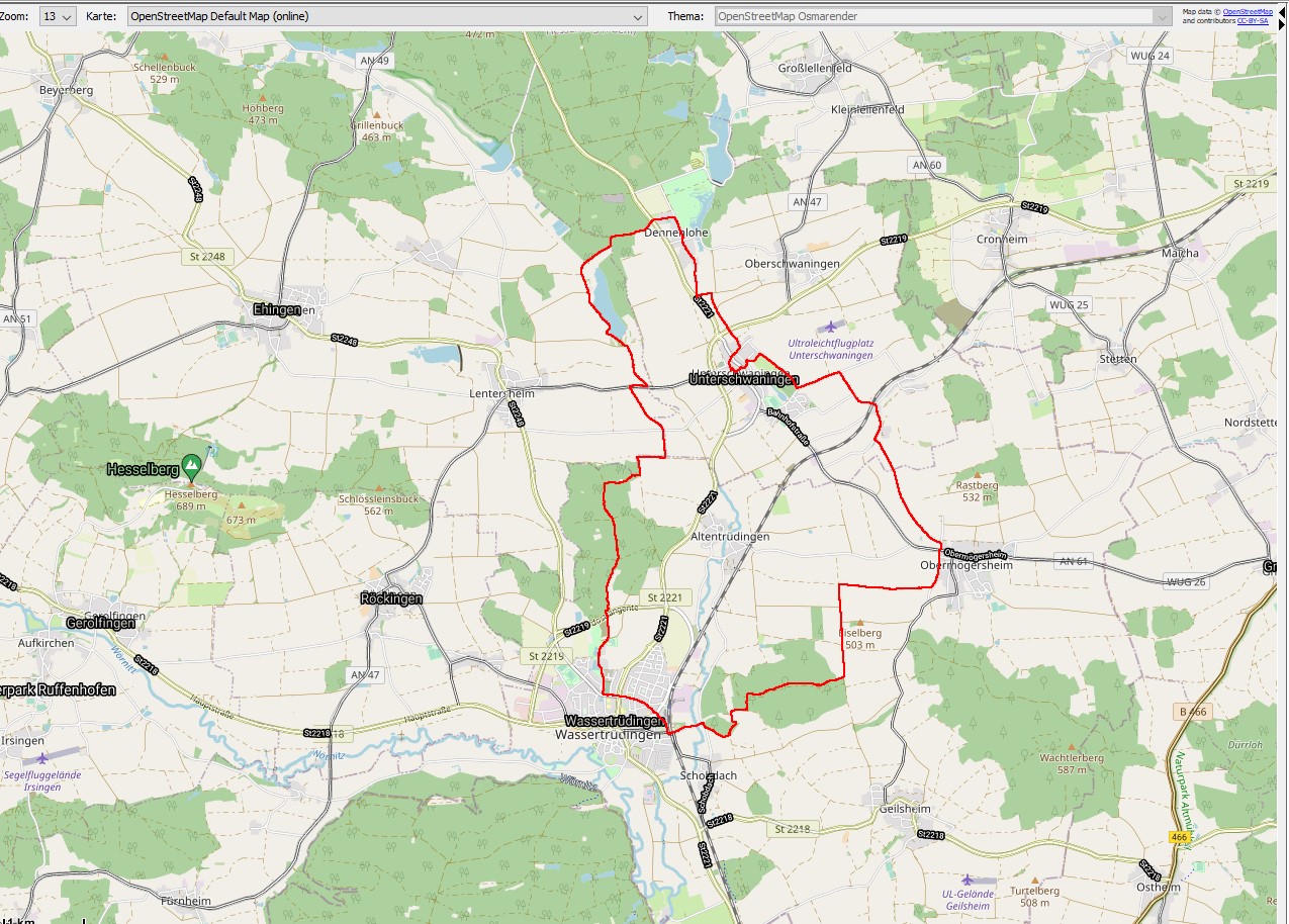

Auch wegen Corona und den entsprechend ausgefallenen Urlauben habe ich trotz langjähriger Nutzung Routeconverter längere Zeit nicht genutzt.
Heute nun beim Erstellen einer nur kurzen Route, habe ich Performanceprobleme festgestellt, die ich so eigentlich nicht in Erinnerung hatte. Der Kartenaufbau ist quälend langsam, ebenso Ein- und Auszoomen. Dabei ist es egal ob man das Mausrad benutzt oder die Schaltflächen +/-. Mit langsam meine ich, dass sich da jeweils 5-6 Sekunden nach Befehl nichts tut.
Aktuell nutze ich RouteConverter Google Edition 2.29 v. 22.März 2021 und Java 1.8.0_271 (32bit) auf einm 64bit Win10.
Wenn dies ein Feature ist, vergesst das Thema -), ansonsten wäre ich dankbar über ein wenig Hilfe wo ich ansetzen könnte.
