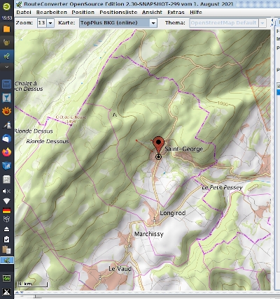

nach langer Zeit habe ich mal wieder die Schummerung zugeschaltet (Ansicht -> Zeige schattierte Hügel), das hat beim Snapshot 299 nicht funktioniert. Daraufhin habe ich mir ein entsprechendes Overlay mit wmflabs.org/hillshading gebastelt, das funktioniert meistens, aber beim Zoomen oder Ausschnitt verschieben auch nicht immer, manchmal fehlen Kacheln des Overlays.
Das Overlay ist transparent, die meisten Karten jedoch nicht, kann es sein, das RC sich mit der Reihenfolge beim Rendern verheddert? Durchprobiert habe ich das mit OSM-DE, ViaMichelin und TopPlus.

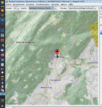

(10.08.2021, 13:52)routeconverter Wrote: Ich bin etwas ratlos, wie das je problemlos funktioniert haben kann und wo jetzt das Problem liegt.
Mit der DACH von kurviger.de und dem OSM-Default-Thema habe ich das eben mit "Zeige schattierte Hügel" hinbekommen:
Könnte auch damit zusammenhängen, ob in der Mapsforge-Datei Höhendaten enthalten sind.
Mein Overlay funktioniert auf dieser Linux-Kiste erstaunlicherweise nur, wenn es gleichzeitig mit "Zeige schattierte Hügel" eingeschaltet ist, sieht dann mit der TopPlus so aus:
Den Schnipsel für die overlayservers.xml schicke ich dir nachher per Mail.
