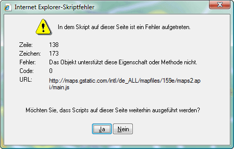

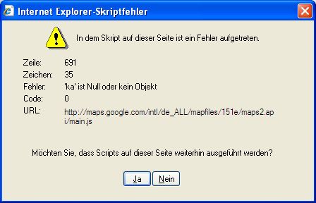

Gerade bei kleinen Nebenstraßen wird die Route geändert.
Vielleicht ist aber auch noch ein Fehler im Programm. Ich habe das mit den redundanten Postionen mit beilegender Datei ausprobiert und erhalte eine Fehlermeldung.
Ich stelle mir das so vor, daß ich die ausgewählte Wegpunkte markiere (Checkbox), dann die neue Route angezeigt bekomme und dann entscheide ob ich den Punkt wieder aktiviere oder endgültig lösche.
Wenns natürlich automatisch funktioniert ist es ganz toll!!

(29.04.2009, 17:06)ceka Wrote: Gerade bei kleinen Nebenstraßen wird die Route geändert.
Siehe dazu diese Diskussion

Unklar ist mir noch, warum bei meinem Beispiel der Fehler auftritt und
schön fände ich trotzdem, wenn man das durch Ein- und Ausblenden der Punkte ausprobieren könnte.

(30.04.2009, 12:05)ceka Wrote: Unklar ist mir noch, warum bei meinem Beispiel der Fehler auftritt und
Das wüßte ich auch gerne, wie man das vermeiden kann.
