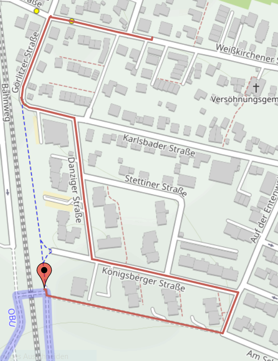

bisher habe ich mit dem Routeconverter prima meine Radtouren planen können. Leider ist im Moment "Hängen im Schacht".
Im anhängenden Screenshot seht ihr mein Problem.
Bis Pos. 3 ist alles OK. Obwohl die "blau" gestrichelte Linie ein asphaltierter Rad- un Fußweg ist, macht RV einen Umweg.
Meine Einstellungen: Route, BRouter, Fastbike. Bei Autobahn und . . . . läßt sich keine Auswahl treffen.
Setze ich den Poi weiter nach Süden wird es noch schlimmer, obwohl der Radweg parallel zur E-Bahn verläuft.

(07.11.2021, 16:11)ulko38 Wrote: Obwohl die "blau" gestrichelte Linie ein asphaltierter Rad- un Fußweg ist, macht RV einen Umweg.
Sieh bitte in OpenStreetMap nach, ob die blau gestrichelte Linie auch als Radweg getaggt ist.
Edit:
Hab nachgesehen, der Weg ist als Fußweg eingetragen mit Zugangsberechtigung für Radfahrer, es ist
keine Oberfläche angegeben. Das BRouter-Profil "Fastbike" schließt solche Wege aus, deshalb wird dieser Weg beim Routing nicht berücksichtigt. Du müßtest die Attribute dieses Weges in OpenStreetMap berichtigen, es dauert dann einige Stunden, bis die Korrektur in der Online-Karte sichtbar ist.

Danke für die Antwort.
Kann ich für das BRouter-Profil ein sinnvolleres Profil einsetzen, um Radrouten wieder so schnell hinzukriegen?
Grüße Ulrich

Hallo Ulrich,
probier mal "Trekking" aus.

mit "Trekking" klappt es wieder- allerdings habe ich mit 2.29 probiert.
Die Anmeldung bei OSM über JOSM habe ich geschafft. Werde mal probieren, ob ich bei Kleinigkeiten helfen kann diese genauer zu beschreiben oder richtigzustellen.

Hi Hans,
Genau auf dieser Schiene bin ich auch gelandet. Habe per ID diese Radweglücke für Radfahrer geschlossen.
