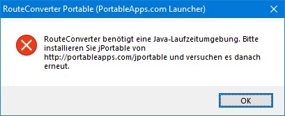

Davon habe ich auch nichts geschrieben. Der jPortable Launcher hat nur den Zweck, beliebige JARs in PortableApps starten zukönnen, ohne allzuviele Spuren auf dem Wirtsrechner zu hinterlassen. Dieser Launcher findet aber ALLE in PortableApps vorhandenen Java-Versionen, wogegen RC bei meinen sommerlichen Test ausschließlich auf das Verzeichnis PortableApps\CommonFiles\Java zugegriffen hat, in dem bei einer normalen PortableApps-Installation die 32bit-Version von Oracle liegt. Java kann aber je nach installierter Version in den Verzeichnissen ...\Java, Java64, JDK, JDK64, OpenJDK oder OpenJDK64 liegen.
Posts: 1,092
Threads: 68
(10.12.2021, 09:47)nordlicht Wrote: .... wogegen RC bei meinen sommerlichen Test ausschließlich auf das Verzeichnis PortableApps\CommonFiles\Java zugegriffen hat, in dem bei einer normalen PortableApps-Installation die 32bit-Version von Oracle liegt.
Nochmal mit einer frisch runtergeladenen RC....paf.exe und OpenJDK64 getestet, ist immer noch so, die Fehlermeldung sieht so aus:
