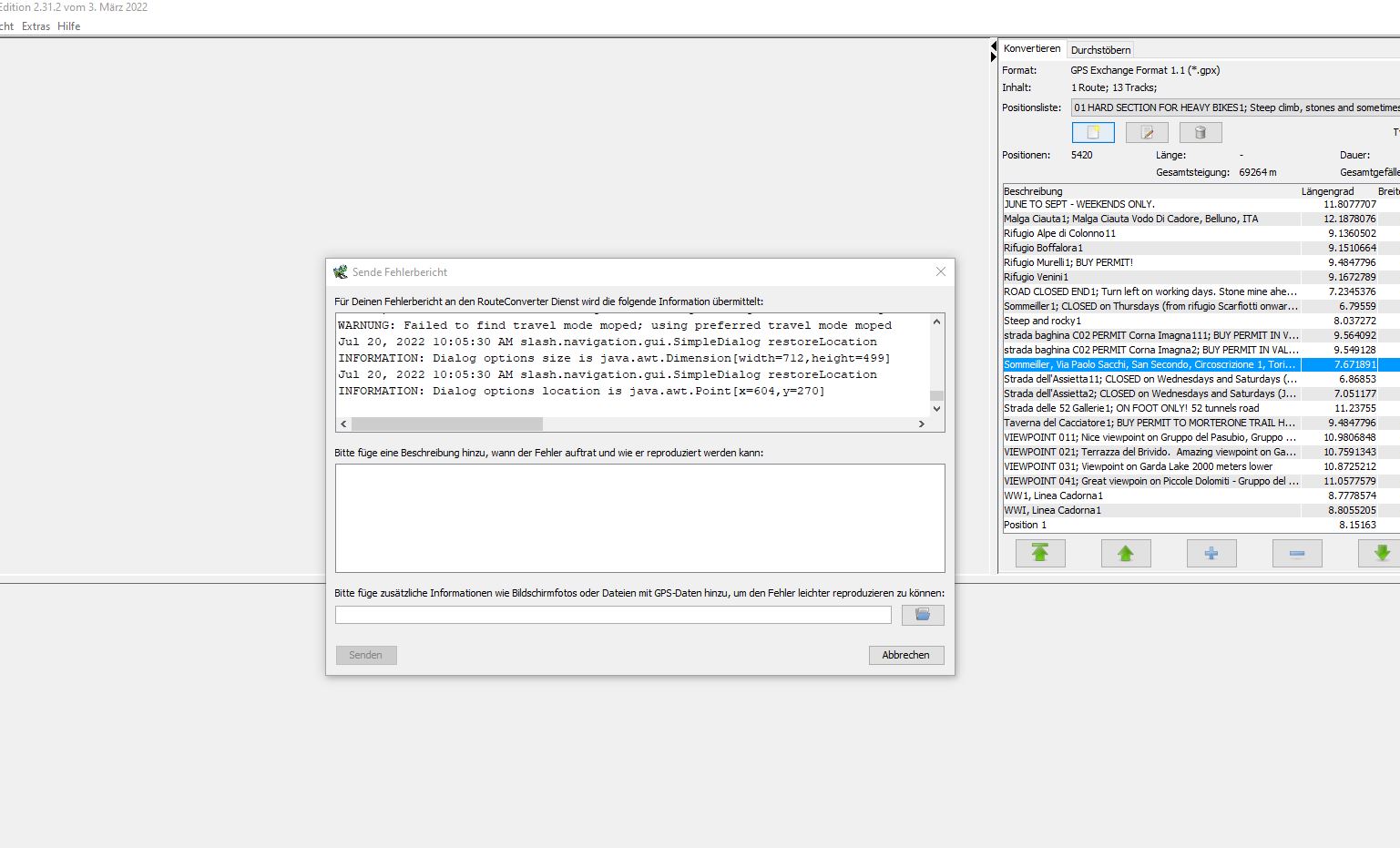

hier ist Carsten aus dem Saarland :-)   ich hab das Problem, dass keine Karte angezeigt wird...
Ich hab jetzt schon den 2. Rechner...  aber ich glaub ich bin zu doof....
Ich hab java 8 installiert... und ich bekomme keine karte angezeigt...und ich verstehe nicht warum.
Das Problem gab es sicherlich schon mal...
Ich habe als Betriebssystem Win 10
Route Converter 2.31.2
Java 1.8.0_333
Ich habe die GPX Datei des TET Italy geladen  ....   davon wollte ich ein Paar Teile nehmen um meine Eigenen Routen - passend zu meinen tage abzuändern und nachher auf meinem Osmand zu laden..
Vielleicht mag mir Jemand helfen...?
Gruss Carsten

Das geht..  jetzt habe ich allerdings in der Karte nur gestrichelte Linien und sehe keine tracks.... Smile

Hallo Carsten,
Es scheint beim Start des Programms eine Exception zu geben, die die Karte und das Profil
betrifft. Die Liste der Karten kann nicht vom wackeligen RouteConverter-Server geladen werden.
Dazu steht im Log nur:
Jul 20, 2022 8:21:42 AM slash.navigation.converter.gui.RouteConverter openMapAndProfileView
WARNUNG: Could not download tile servers: java.lang.NullPointerException
ich habe eine neue Vorabversion gebaut, die das Problem bei Dir hoffentlich umgeht.
Bitte lade Dir die Version von https://www.routeconverter.com/prereleases/en herunter und berichte!
