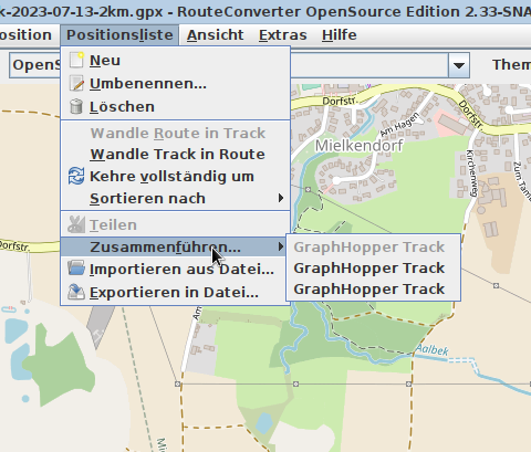

Nachtrag: hab's hingekriegt! Man muss ans Ende der Positionsliste scrollen, den letzten Eintrag markieren und dann über "Zusammenführen" die nächste Positionsliste einfügen. Noch nicht ganz die komfortabelste Lösung, aber immerhin einfacher als alle Dateien mühsam einzeln zu öffnen und zu importieren.
Posts: 1,091
Threads: 68
Moin Martin,
hatte nicht dran gedacht, daß bei GPX jeder Track in eine eigene Positionsliste importiert wird, eine GPX-Datei kann ja beliebig viele Tracks enthalten. Meine Tracks kommen als NMEA- oder CSV-Dateien von den Geräten, da wird alles in eine einzige Positionsliste importiert.
Das Zusammenführen der Positionslisten kannst du noch vereinfachen:
