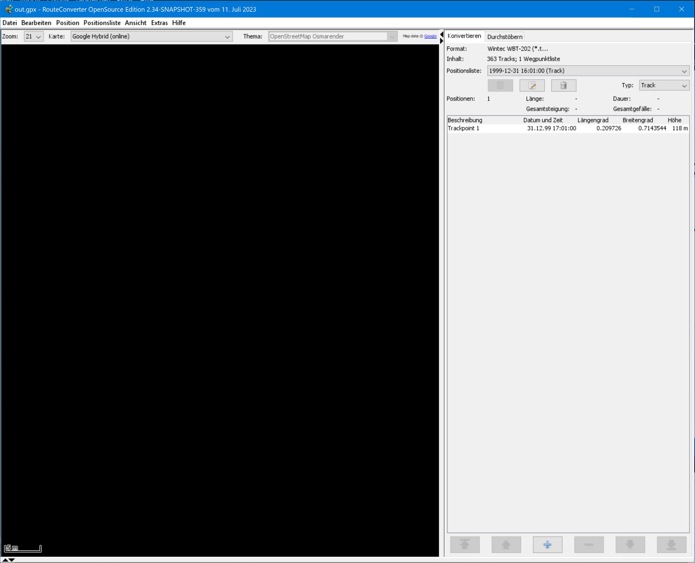

Sorry, wenn ich vielleicht eine Newbie Frage stelle. Ich habe da eine GPX Datei mittels ExifTool aus einer Garmin Dash Cam Datei extrahiert. Aus meiner Sicht sieht sie korrekt aus und ist ähnlich zu anderen GPX Dateien aus, welche ich ebenfalls nutze. Diese stammen von anderen GPS Geräten. Anbei die Originaldatei (out.gpx) und die als GPX gespeichert Variante der Datei (test.gpx).
Was mir auffält ist, dass das interpretiete Format nicht GPX ist sondern Wintec WBT... Anbei auch ein Screenshot (Screen.jpg).
Hat jemand vielleicht eine Idee, was hier falsch läuft oder was ich tun kann, um ein korrektes Ergebnis zu erhalten? Ich wäre Euch sehr verbunden!

was genau schief läuft, kann ich nicht sagen, aber zwei Tipps:
  • RouteConverter kümmert sich nicht um die Namenserweiterung (.gpx), sondern liest den Inhalt und entscheidet dann, um welches Format es sich handelt
  • Ich hab immer noch uralte GPX-Dateien, die mal mit einem QStarz-Tracker erstellt wurden. Die kann RouteConverter gar nicht lesen*. Irgendwann kam ich drauf was da stört und schrieb ein kleines Skript, das 'gpx version="v1.1.5"' durch 'gpx version="1.1"' ersetzt und es funktioniert. So was ähnliches könnte das in deinem Fall auch sein.
Also am besten mal die angebliche Wintec Datei mit RouteConverter öffnen, mit "SpeichernAls" als "GPS Exchange Format 1.1 (*.gpx)" speichern und beide mit einem Text-Editor vergleichen.
* "gar nicht lesen" heißt: Die Datei wird zwar geöffnet, aber mit sieht oben rechts, wie RouteConverter alle bekannten Formate durch probiert und nach einiger Zeit aufgibt.

Moin Wilfried,
Danke für die Infos. Deinen Vorschlag habe bin ich gefolgt und hatte beide Dateien in dem ersten Eintrag angehängt. Damit konnte ich leider nur wenig anfangen.
Ich glaube ich bin ein bisschen weiter. Im Moment lasse ich mir die Daten als CSV erzeugen. Ich habe die Datei vom Exiftool unter der Power Shell erzeugen lassen. Mein Texteditor (notepad++) zeigt die Datei dann auch korrekt an. Schaut man aber in die Kodierung der Datei findet man dort UTF16, während im Header UTF8 steht... Konvertiert man diese dann in UTF8 funktionierts. Ergebnis: nicht mit der Power Shell und dem ">" Operator in eine Datei schreiben sondern mit "| out-file Filename -encoding utf8". Oder alternativ das alte Windows Command Fenster (Standard .bat Datei ist am einfachsten).
Leider funktioniert der Trick nicht bei der GPX Variante. Selbst wenn die Codierung UTF8 ist, ist das Ergebnis nicht identisch zu dem CSV Verfahren (und ich hätte gerne direkt GPX anstelle von CSV).

Ich glaube ich habe den Fehler gefunden.
Im Header der erzeugten Datei steht folgendes:
<gpx version="1.1" ... xmlns="http://www.topografix.com/GPX/1/0" xsi:schemaLocation="http://www.topografix.com/GPX/1/0 http://www.topografix.com/GPX/1/0/gpx.xsd">
Wenn man hinschaut und versucht die Daten zu interpretieren steht bei topografix /1/0 (was vermutlich auf GPX1.0 hindeutet.
Ändert man die erste Zeile wie folgt:
<gpx version="1.0"
 funktioniert es!

(14.10.2023, 11:05)cc_dd Wrote: Ich glaube ich habe den Fehler gefunden.
Korrekt – da erzeugt ExifTool kaputtes GPX 1.0. Schreib doch mal den Autoren des Tools an.
