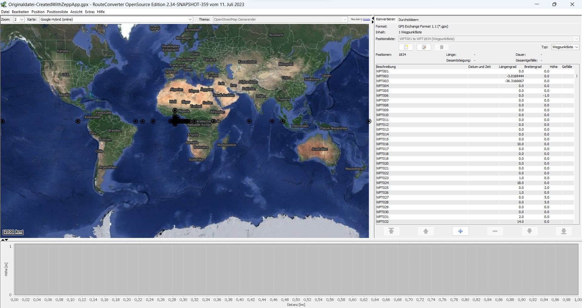

Wenn ich eine Aufzeichnung als gpx-Datei exportiere, kann ich diese Datei problemlos mit einer anderen App, z.Bsp. "GPX-Viewer pro" auf dem Telefon öffnen und ansehen. Mit Routeconverter (Version vom 11.Juli) kann die Datei aber nicht geöffnet werden!

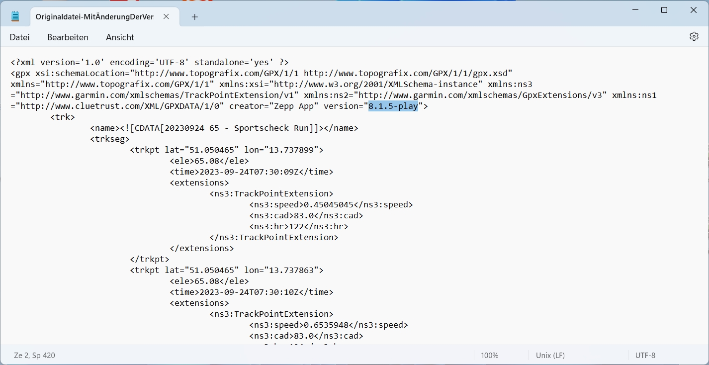

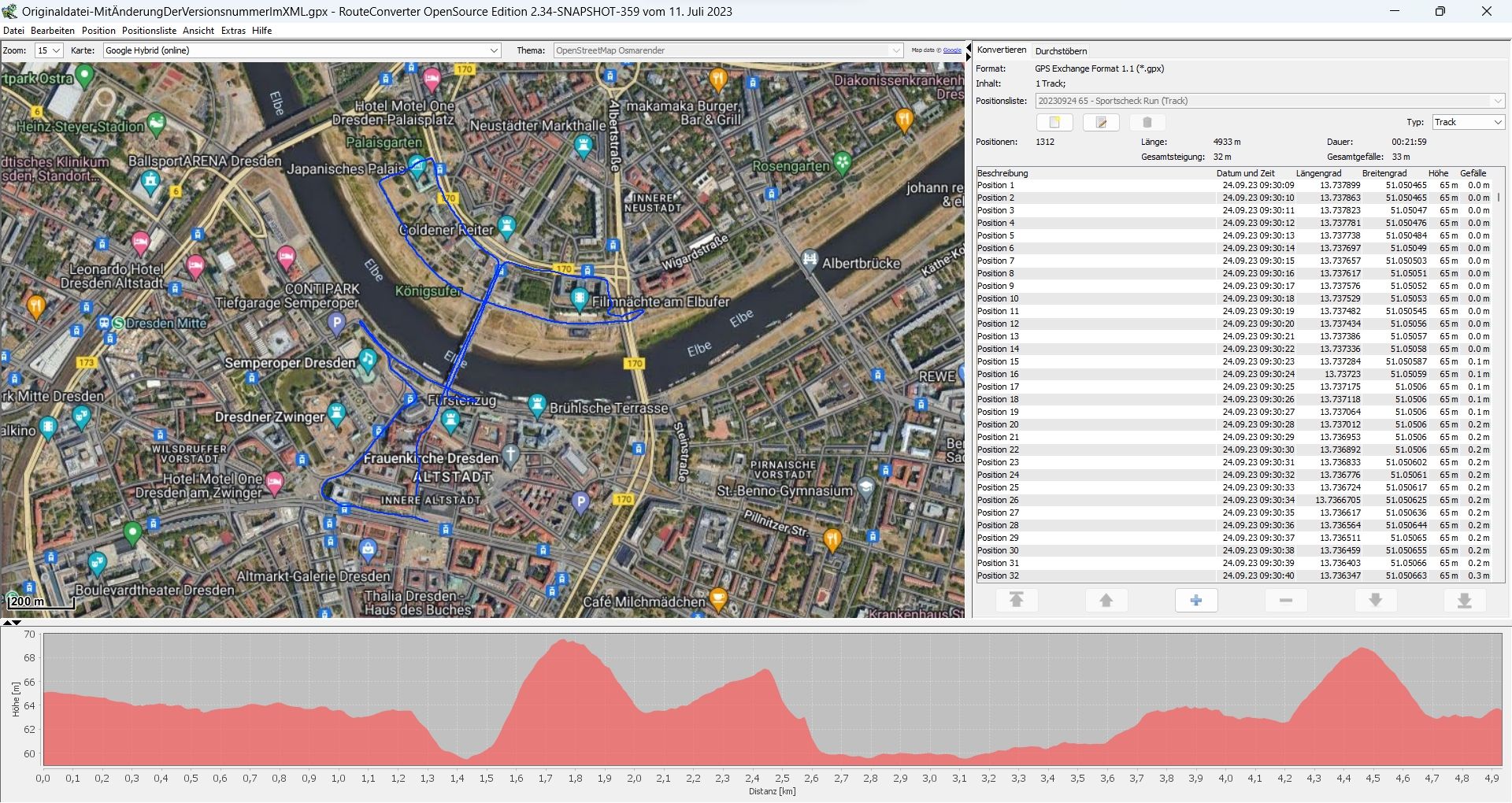

Jetzt habe ich ein bischen an den XML-Knoten der GPX Datei gespielt und den Fehler oder zumindest einen Workaround gefunden. Die Zepp-App schreibt in die Datei unter version die Versionsnummer der App (8.1.5-play). Wenn diese Zahl geändert wird, in "1.1" dann öffnet Routeconverter die Datei ohne Probleme.

Originaldatei-FehlerBeimLaden.jpg    OriginaldateiNachÄnderungImXML.jpg    DasMussGeändertWerden.jpg

(17.10.2023, 16:10)Octazid Wrote: Jetzt weiß ich nicht genau, wo der Fehler liegt, ob bei Routeconverter oder bei Zepp. Ich denke aber, das das Problem hier aber vielleicht eher gelöst werden kann als bei Zepp.
Moin René,
der Fehler liegt klar bei Zepp, die haben die GPX-Spezifikation verletzt. Der Parameter "version" im GPX-Tag darf nur die Werte 1.0, 1.1 oder 1.2 annehmen, davon hängt ab, welche Tags hinterher ausgewertet werden.
Wende dich bitte an die Autoren von Zepp, die sollen ihre eigene App-Versionsangabe bei "creator" mit reinstopfen, dafür ist der Parameter da. Die GPX-Spezifikationen und die xsd-Dateien zur Validierung erzeugter GPX-Dateien kann man auf der Webseite von Topografix runterladen.
