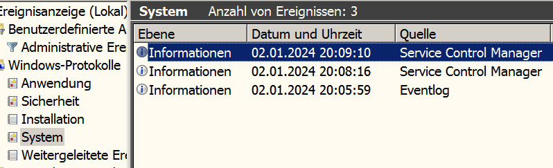

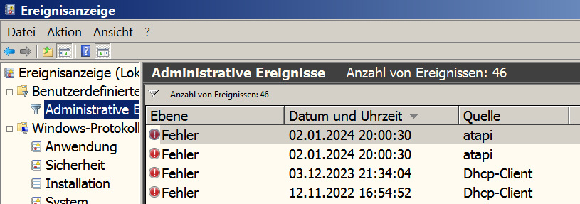

Mit dem Befehl
eventvwr
da habe ich zuerst alle Protokolle gelöscht, Temp gelöscht
Die zwei Sekunden werden benötigt um Java zu entpacken.
Dann mal diese Übersicht, mir sagt das auf die Schnelle nichts....
Die Uhrzeit zu atapi fällt mit dem Start von Roeuteconverter zusammen
