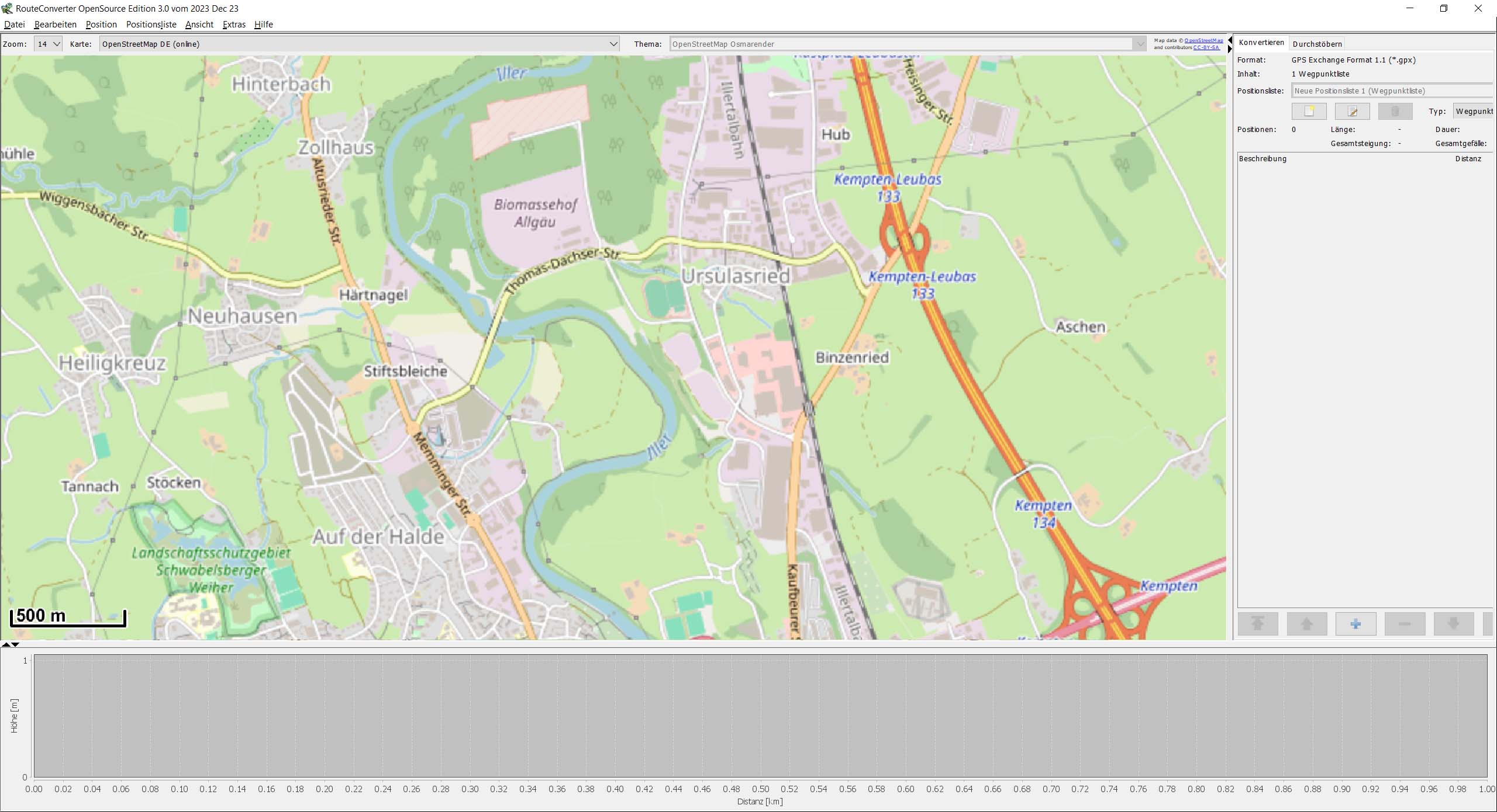

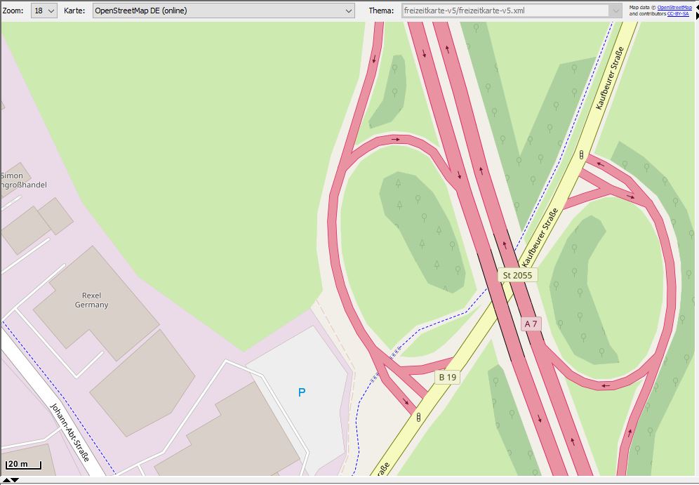

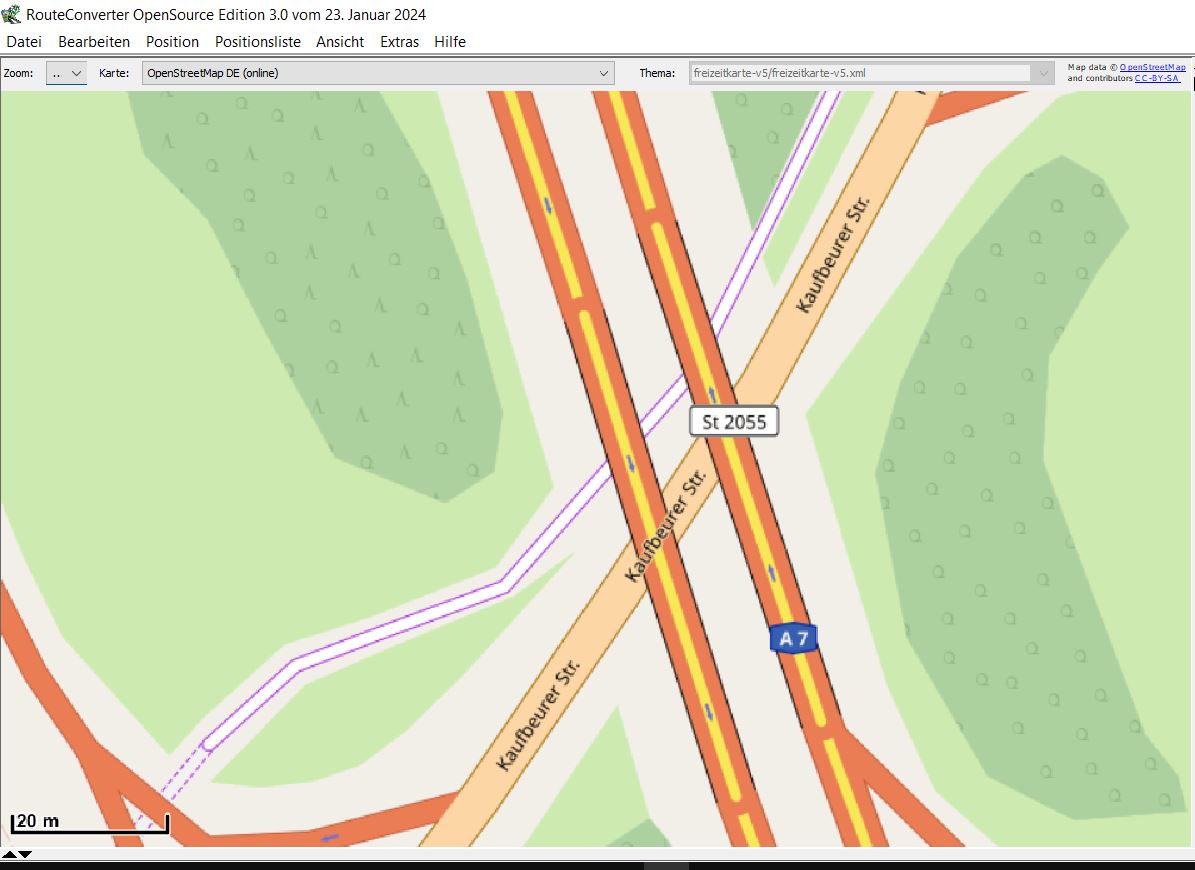

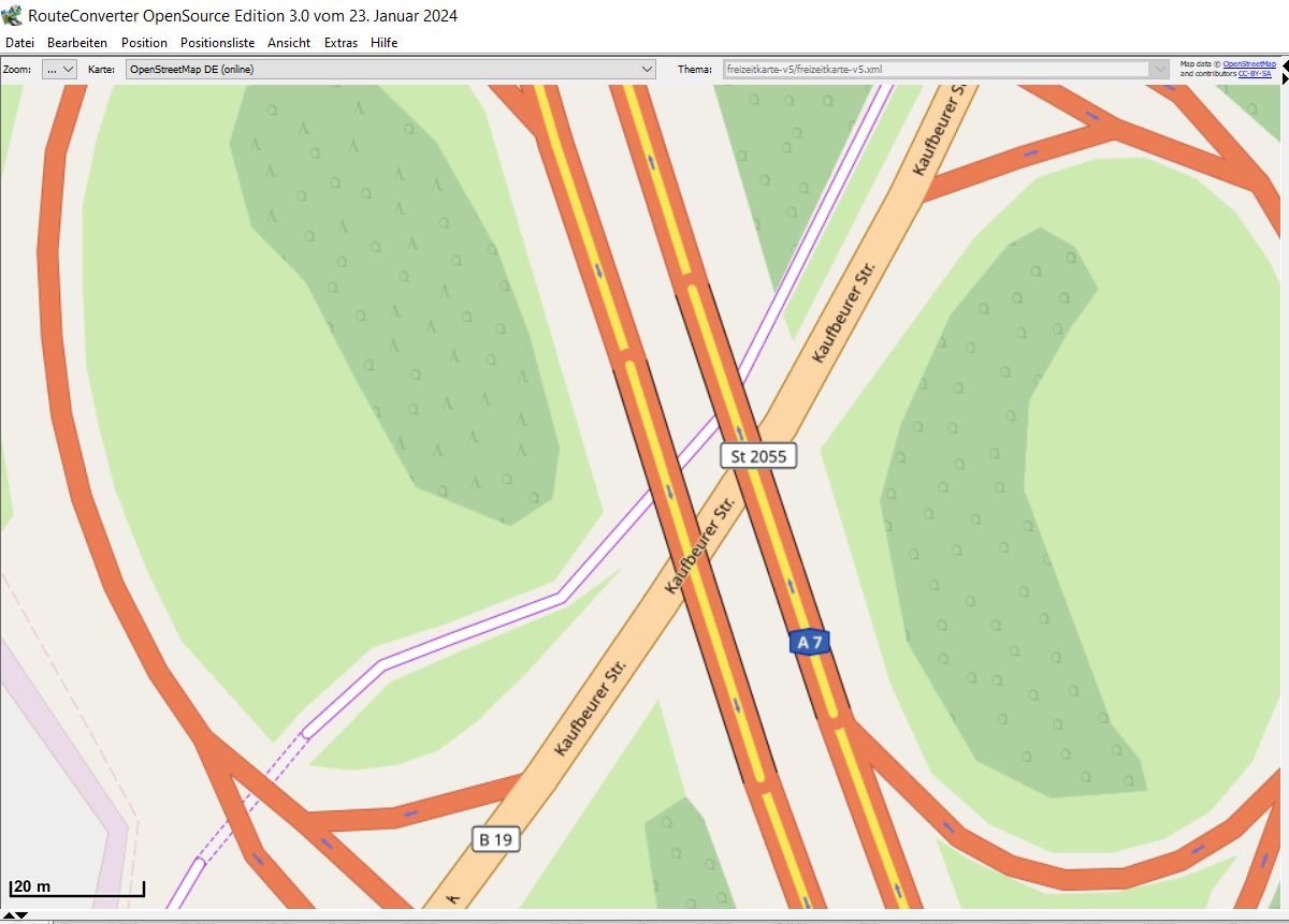

(23.01.2024, 19:11)routeconverter Wrote: An alle: ich habe gerade eine neue Vorabversion hochgeladen, die die Option und eine breitere Zoom-Auswahlbox enthält. Bitte testet und berichtet!
habe für diese Tests auf meinem alten Laptop die Bildschirm Scalierung auf 125% geändert ( du hast recht, erst dann sieht man Unterschiede).
Hier die Ergebnisse - aufgerufenen RC Versionen aus Bildtext und Versions Angaben im Datum der RC Kopf Zeile.
2 mal Aufruf über Java...., einmal mit der neuesten .exe Preversion. Zoom jeweils 19. Auf allen 3 Bildern nur ..., erst ab einstelligem Zoom Faktor gibt es Ziffern.
Bei 100% Scalierung passt es wie schon vorher und die Faktor Zahlen sind zu lesen.
Für mich sind die beiden Bilder mit Java Aufruf (etwas) besser/schärfer als das mit .exe (???)

(24.01.2024, 12:43)WWAK Wrote: Für mich sind die beiden Bilder mit Java Aufruf (etwas) besser/schärfer als das mit .exe (???)
Der erste Aufruf zeigt die Unschärfe in der Karte, die anderen nicht.

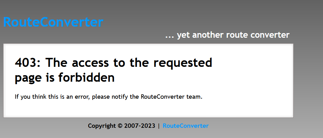

leider kann ich den Test nicht vornehmen. Um das Prerelease Bundle herunterzuladen, scheint mir eine Berechtigung zu fehlen. Das nicht gebündelte Prerelease hingegen kann ich nicht starten, da es eine Java-17-Umgebung verlangt, die ich nicht habe.

Gibt es auch eine Möglichkeit, das Prerelease zu testen, ohne aufwendige und für mich nicht beherrschbare Uminstallationen an meinem Rechner vorzunehmen?
Posts: 7,677
Nein, wobei ich "aufwändig" nicht unterschreibe: 2 Downloads, 1 MSI installieren, 1 Doppelklick auf das Prerelease ist so ziemlich das einfachste, was ich bieten kann
