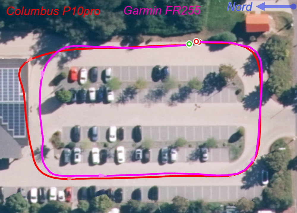

Noch einen Hinweis zur eingesetzten GNSS HW. Die Columbus P10 als auch die Garmin FR255 sind Multisystem/Frequenz-Empfänger. Bei beiden waren GPS/Galileo/Glonass/BDS auf L1 und L5 aktiv. Wobei die FR255 als Armbanduhr wirklich unschlagbare Ergebnisse liefert (siehe Aldi Parkplatz JPG Anlage oder die GPX Dateien Smile ).
