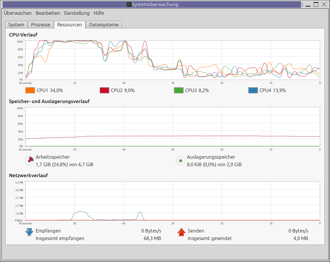

Routeconverter ist Klasse, dennoch: Beim Arbeiten mit Routeconverter friert der Rechner immer wieder ein.
Dann funktionieren weder die Tasten noch die Maus. Es dauert sehr lange bis die Maus wieder reagiert.
Oft dann nur für einen kurzen Moment, bis diese wieder einfriert.
Im Screenshot vom System Monitor - ausschließlich eine CPU Last durch Java:
    vor 60sec:          100% routeconverter gestartet, jede Menge downloads
    vor ca 43sec: 60-100% Karte wird angezeigt
    vor 30sec:     20- 40%  Karte komplett -
    weiterhin:      20- 40%  keine Aktivität meinerseits, auch keine sichtbaren vom routeconverter
Bei jeder Aktion mit routeconverter (Skalierung, Wegpunkte erstellen, routenplanung, ... ) geht die Java CPU-Last auf 90-100% und die Mausaktion wird wieder ausgebremst.
Ein Idee wie man die Java CPU-Last begrenzen kann?
Hat es damit zu tun?
in der Datei RouteConverter.log finde ich für eine Sitzung ( 2:17:02 PM bis  2:17:05 PM ) ca1700 Einträge mit unterschiedlichen #.tiles Bezügen:

(21.02.2026, 13:22)Richard Wrote: Woher kommt nun die hohe java CPU-Last von ca 100% beim Arbeiten mit routeconverter?
weitere Ideen?
Eventuell aus der Interaktion von Java VM und Betriebssystem. Auch mit Grafiktreibern gab es bei Linux mal Probleme.
Du hast Java 17 installiert. Du könntest versuchen, Java 21 oder 25 zu verwenden.
weitere Ideen?
In meinem repository Linux Mint Xara wird aktuell nur die Java Version 17 angeboten. Ich könnte nun eine andere Version manuell installieren. Der Hinweis auf das Betriebssystem brachte die Lösung, da auch Firefox, Libreoffice 100% CPU Last generierten.
Für eine Lösung wurde in anderen Foren ein Kernel-Wechsel angeraten.
Mit dem Wechsel auf den neuesten Kernel 6.8.0-101-generic x86_64 gibt es bisher keine Blockade, auch wenn kurzfristig 100% CPU-Last auftaucht.
Mein Problem ist wohl gelöst.
