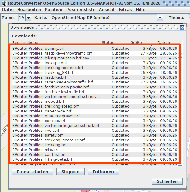

(18.06.2026, 09:30)mzart Wrote: BRouter-Profil - Was meinst Du damit?
Moin Nadja,
das hier:
Wenn da bei dir irgendwas mit einem Datum vor 2026 drin ist, lade die gewünschten Profile neu runter.

Danke Hans ...
Aha ..., "unter Downloads ..."
> alles auf dem neusten Stand
> habe die Liste geleert & beim Neustart neu installiert
Routeconverter: 3.5. SNAPSHOT - die aktuellste inkl. JAVA - mit 4 3.4.1 funktioniert es auch nicht.

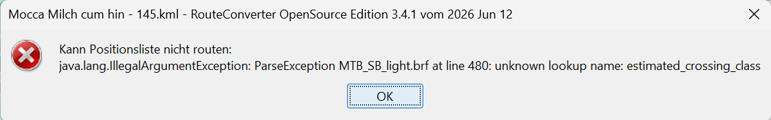

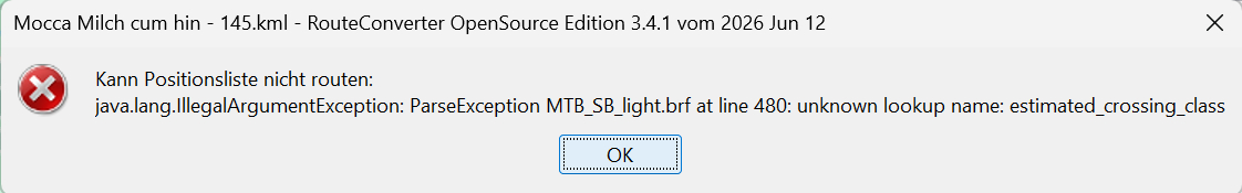

Fehlermeldung
Java lang illegal Argument exception: parse exception MTB SB ligt brf at 480: unkown lookup Name: estimated Crossing class

(19.06.2026, 20:12)mzart Wrote: Fehlermeldung
Jetzt kommen wir der Sache näher. Suche auf deinem Rechner nach dem Verzeichnis
.routeconverter\brouter\profiles
lösche dort die Datei lookups.dat und berichte dann, ob das Routing wieder  funktioniert.
