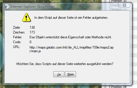

ich habe eine Tour im MagicMaps Format (*.pth), diese kann ich im RouteConverter ohne Probleme laden und ansehen.
Wenn ich genau diese Tour im ‚RouteConverter’ nach (*.ikt) speichere und diese *.ikt wieder in den RouteConverter lade, bekomme ich ständig unten gezeigte Fehlermeldungen. Wo liegt da der Fehler?

Hallo Zeppelin,
der Fehler ist bereits aus anderen Zusammenhängen bekannt. Eine Lösung gibt es momentan nicht, da ich das Problem bei mir nicht reproduzieren kann.

Hört sich nicht gut an, ist aber wohl nicht zu ändern. Ich habe die erwähnte *.ikt Tour eben mal mit RC 1.27 geladen, da kommt der Scipt-Fehler nur einmal, mit RC 1.26 kommt kein Sciptfehler mehr.

(27.07.2009, 17:23)routeconverter Wrote: das ist komisch, zwischen 1.26 und 1.27 hat sich nichts an der Kartenansteuerung geändert.
Keine Ahnung warum, aber zumindest auf meine System(en) ist es so. Allerdings nicht bei allen *.IKT's. Ich habe neben meinen aktuellen Vista mit IE 8.0 auch noch WINXP mit IE7.0 und auch dort kommt es zu den Sciptfehlern, zumindest bei der erwähnten *.ikt. Ich schicke dir besagte *.ikt die zu den vielen Scriptfehlern führt jetzt mal per eMail zu.

Ich habe hier ein Dell D630 mit Windows Vista Business SP 1, IE 7.000.6001.18000, 4 GB RAM, Intel Core 2 Duo T8100, NVIDIA Quadro NVS 135M, Leistungsindex 4,0 (schlappe Grafik, der Rest liegt über 5).
Der Fehler ist wohl ein Timing-Problem und irgendwo im Zusammenspiel RouteConverter/IE/JavaScript/Google Maps API zu suchen. Das kann an falscher Threadsynchronisation/zu schnell/zu langsam/sonstetwas liegen und ist schwer zu finden.

routeconverter Wrote:Der Fehler ist wohl ein Timing-Problem und irgendwo im Zusammenspiel RouteConverter/IE/JavaScript/Google Maps API zu suchen. Das kann an falscher Threadsynchronisation/zu schnell/zu langsam/sonstetwas liegen und ist schwer zu finden.
Soweit alles einleuchtent, aber warum erst ab v1.27 Scriptfehler? Aber egal, ich kann damit leben, dein Tool ist auch so Super und vielleicht erledigt sich das Problem mal von selbst, es ist ja auch von selbst gekommen;-)
