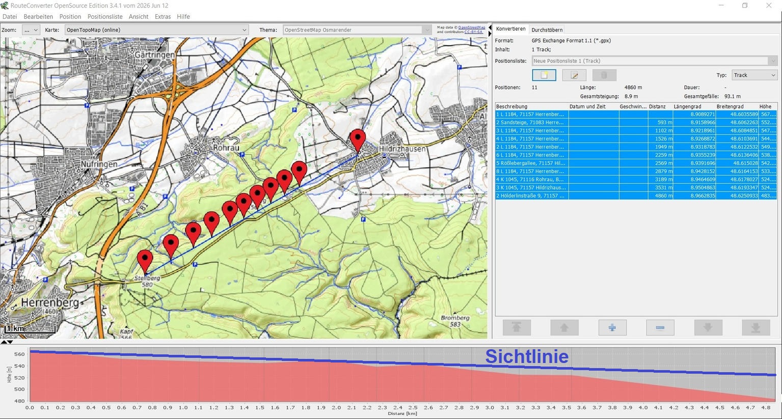

Zwischen 2 Trackpunkten Zwischenpositionen einfügen?
Ist es möglich, zwischen 2 Trackpunkten automatisch Zwischenpunkte einzufügen,
um sich das Höhenprofil anzeigen zu lassen ?
z.B.:
Ich stehe auf einem Berg und will auf eine bestimmte Position schauen, dann ist
es für mich wichtig, zu wissen, ob nicht ein "höheres" Hindernis im Sichtweg ist.
Vom Schönbuchturm ist z.B. Hildrizhausen nicht sichtbar, nicht einmal die Kirchturmspitze  Sad
Da bringt es mir nichts den Track in eine Straßenroute umzuwandeln um auf der
Strasse dann Zwischenpositionen einfügen zu können.
Könnte man in den "fast" perfekten Routeconverter diese Funktion einbauen?

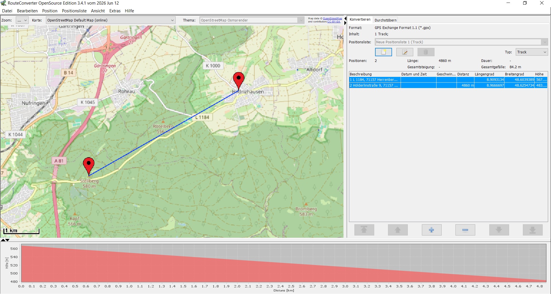

Ich frage mich, wie man dem Benutzer diese Funktion erklären könnte. Es gibt ja Position/Füge Zwischenpositionen hinzu... das im Moment das Straßennetz verwendet. Da könnte man auch Luftlinie verwenden. Doch wie häufig sollen die Zwischenpunkte da hinein? Und: versteht man das als Benutzer?

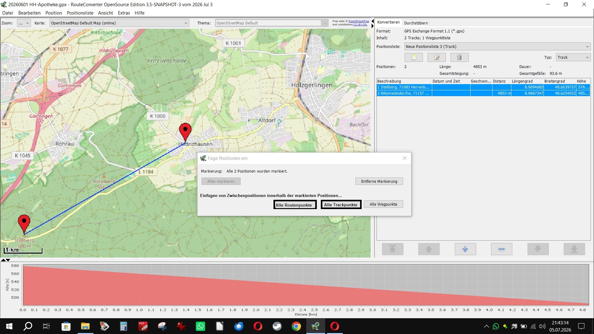

Einfach die Funktion "Position/Füge Zwischenpositionen ein" lassen wie es ist, aber wenn Route ausgewählt/angezeigt wird, dann Strassen-Zwischenpunkte einfügen. Wenn die Anzeige auf Track steht, dann Track-Zwischenpunkte einfügen. Bei 2 Punkten würde es dann die Luftlinie ergeben. Oder wie im Bild zusätzliches "Klickfeld" einfügen.
Bei Zwischenpositionen ein Auswahlfeld "Zwischenposition alle x Meter" einfügen.
Habe leider von Programmierung keine Ahnung und weiß nicht was dies für ein "Umprogrammieraufwand" sein könnte.
Cool

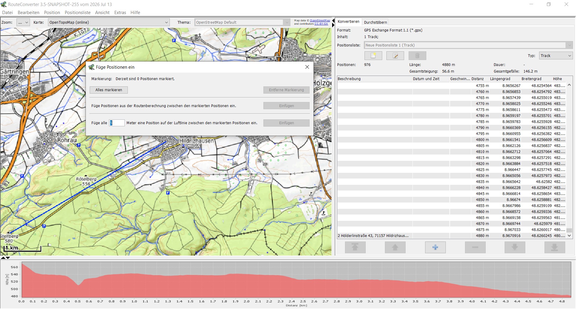

(05.07.2026, 19:22)Württemberger Wrote: Einfach die Funktion "Position/Füge Zwischenpositionen ein" lassen wie es ist, aber wenn Route ausgewählt/angezeigt wird, dann Strassen-Zwischenpunkte einfügen. Wenn die Anzeige auf Track steht, dann Track-Zwischenpunkte einfügen. Bei 2 Punkten würde es dann die Luftlinie ergeben. Oder wie im Bild zusätzliches "Klickfeld" einfügen.
Ich habe den Dialog zum Einfügen von Zwischenpositionen (Position → Füge Zwischenpositionen hinzu…) überarbeitet. Zwischenpositionen können jetzt entlang der Luftlinie eingefügt werden. Der Abstand der Zwischenpositionen lässt sich direkt im Dialog vorgeben, sodass sich das Höhenprofil für die Sichtlinien-Analyse fein genug abtasten lässt.
Zum Ausprobieren steckt das Ganze in der aktuellen Vorabversion. Über Rückmeldungen würde ich mich sehr freuen.

Gerne, da warst Du schneller als ich mit meiner Ankündigung Big Grin Wahrscheinlich hast Du Dir die Vorabversionen auf github angeschaut, oder?
