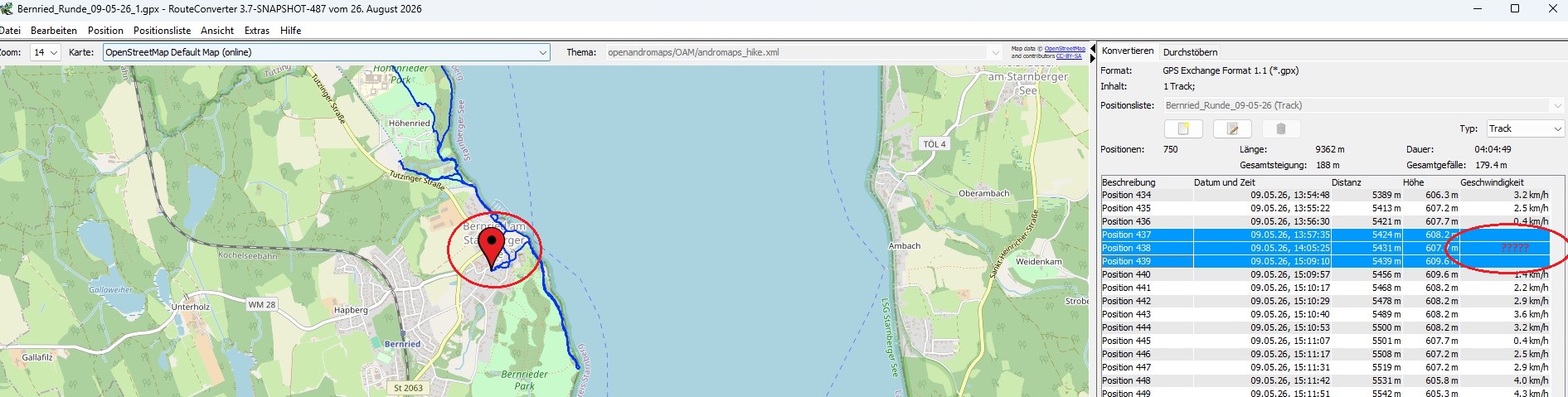

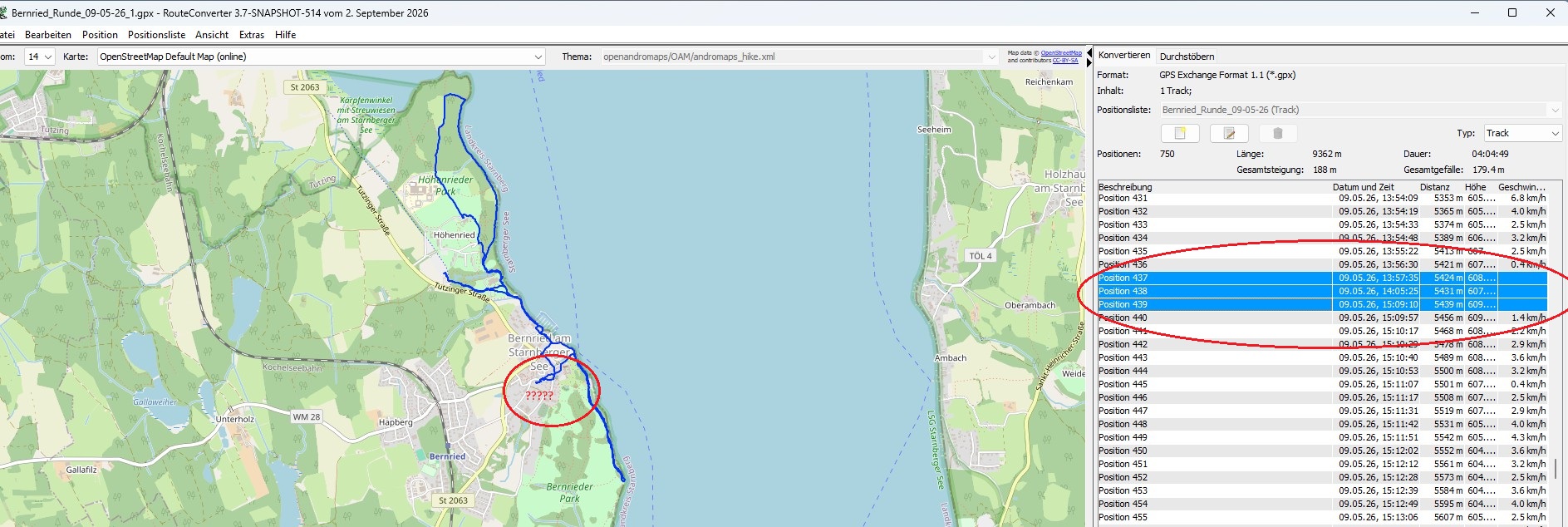

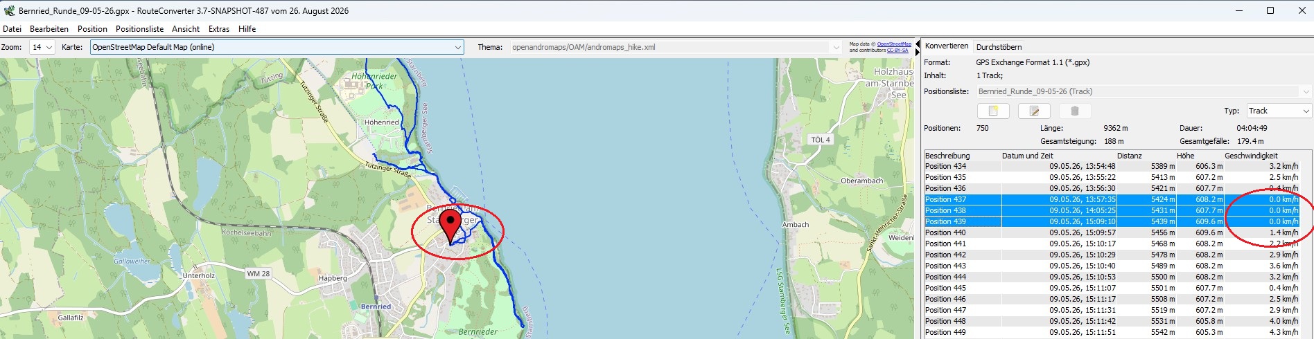

habe deine letzten Ergänzungen auch getestet und im Prinzip funktionierte es (bei mir) so wie vorgesehen. Aufgefallen ist mir aber:
Aktuelle Pre Version 3.7-514 (Win un Jar)
Markieren funktioniert zwar in der Positionsliste (manuell sowie mit der "neuen" Funktion), die markierten Punkte werden aber nicht mehr in der Karte angezeigt.
Mit einer älteren Preversion (437) funktioniert markieren wie "früher" -blau in der Positionsliste
und die Markierung in der Karte.

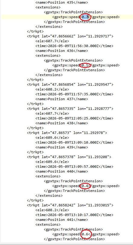

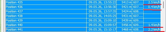

Wie in einem vorigen Beitrag geschrieben kann es notwendig sein, die Geschwindigkeit im Track nachzuladen. Speichert man diesen Track mit den Geschwindigkeitsdaten und lädt ihn neu, werden die Geschwindigkeitsdaten von Pausen (0.0km/h) nicht wider geladen.
Gilt (bei mir) sowohl für die ältere als auch für die aktuelle Pre Version.
