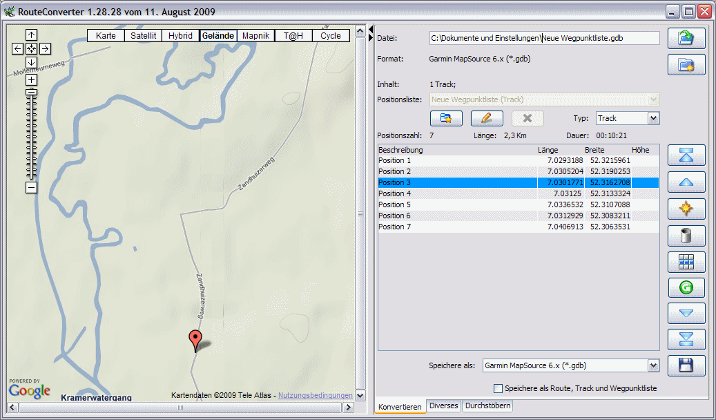

Tracks/Routen unsichtbar
habe ein seltsames Phänomen: Tracks und Routen werden auf der Karte nicht mehr grafisch (mittels blauer Linie) dargestellt. Die Positionen werden korrekt auf der Karte angezeigt aber die Gesamtstrecke bleibt unsichtbar.
Bin mir eigentlich sicher, dass ich die Trackdarstellung schon mal gesehen habe aber jetzt ist sie weg Sad
Version: 1.28.2 und PreRelease
Was mache ich falsch?

1250153260908 executing script 'window.isCompatible && isCompatible()' with result 'true'
1250153260955 executing script 'setDragListenerPort(3896)' with result 'null'
1250153261017 executing script 'checkCallback();' with result 'null'
1250153261049 executing script 'resize(504,551)' with result 'null'
1250153261282 executing script 'setMapType("Gelõnde");
XML ReaderTonguearse error at 1: not well-formed (invalid token)
1250153261999 executing script 'map.getBoundsZoomLevel(new GLatLngBounds(new GLatLng(52.306353198,7.
02931881),new GLatLng(52.321596108,7.040691376)));
' with result '14'
1250153262062 executing script 'var zoomLevel = map.getBoundsZoomLevel(new GLatLngBounds(new GLatLng
(52.306353198,7.02931881),new GLatLng(52.321596108,7.040691376)));
map.setCenter(new GLatLng(52.3139746530005,7.035005093000501), zoomLevel);' with result 'null'
1250153262108 executing script 'var latlngs = [new GLatLng(52.321596108,7.02931881),new GLatLng(52.3
19025379,7.030520439),new GLatLng(52.316270834,7.030177116),new GLatLng(52.313332474,7.03125),new GL
atLng(52.310708854,7.033653259),new GLatLng(52.308321185,7.031292915),new GLatLng(52.306353198,7.040
691376)];
var line0 = new GPolyline(latlngs,"#0033FF",2,1);
map.addOverlay(line0);' with result 'null'
1250153262124 executing script 'map.getZoom();' with result '14'
1250153263122 executing script 'map.getZoom();' with result '14'
1250153263153 executing script 'map.removeOverlay(line0);' with result 'null'
1250153263168 executing script 'var latlngs = [new GLatLng(52.321596108,7.02931881),new GLatLng(52.3
691376)];
(13.08.2009, 09:44)stoffel Wrote: Findet SWT nicht (s.u.). Denke ich ein Problem mit der JAVA Installation. Ist ein Entwicklungsrechner mit Eclipse und mehreren parallelen Java Installation. Kommen sich vielleicht in die Quere.
Das könnte sein. Hier mit drei parallelen Java Installationen und Eclipse standalone irgendwo in einem Ordner funktioniert es. Ich vermute, da liegt noch ein Eclipse SWT irgendwo in Deinem Java oder ist über den Classpath erreichbar?
(13.08.2009, 09:44)stoffel Wrote: Habe noch mal das Standard-PreRelease JAR laufen lassen. das ist gesprächiger, zeigt aber auch keine Tracks an:
Und das, obwohl dem IE entsprechendes JavaScript übergeben wurde. Ist das Löschen des Browser-Caches eine Option? Gibt es vielleicht irgendetwas, was die Ausführung von JavaScript verhindert?
Ah, danke für die Info. Verwende hier IE8, gab letztens ein Security Update von MS für den IE8. Könnte die Ursache sein. Werde mal weiter forschen...
Also die Ursache ist ein "kaputtkonfigurierter" IE8. Unter bikemap.net bekomme ich auch keine Tracks angezeigt. Das Layout der ganzen Seite ist kaputt. Habe ehrlich gesagt keinen blassen Schimmer woran es liegt. Könnte vielleicht unserer Firewall sein. Mit FF klappt's.

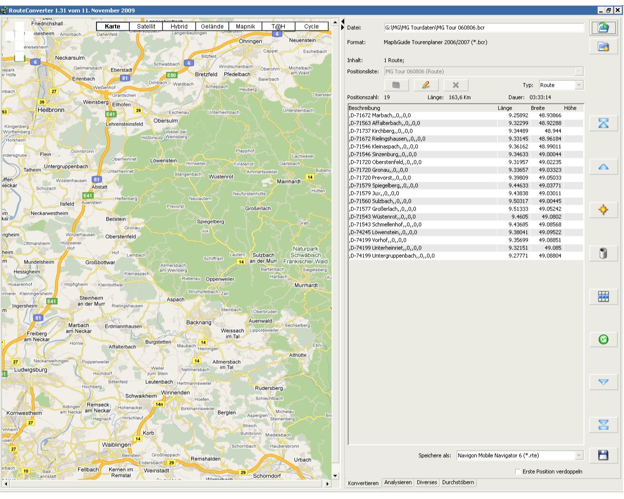

hallo, ich bin ganz neu hier. habe von diesem tool erfahren und gleich mal probiert. Dazu habe ich eine *bcr Datei geladen. Diese kann ich in *rte (MN6) konvertieren und im navi verwenden . Klasse! Was aber nicht geht , ist sich die Route im Kartenfenster rechts anzuschauen...Sad Woran kanns liegen??
Noch was: Ich sehe auch keine Wegepunkte in der Karte...nur die Karte an sich..
(07.01.2010, 21:50)my01 Wrote: hallo, ich bin ganz neu hier. habe von diesem tool erfahren und gleich mal probiert. Dazu habe ich eine *bcr Datei geladen. Diese kann ich in *rte (MN6) konvertieren und im navi verwenden . Klasse! Was aber nicht geht , ist sich die Route im Kartenfenster rechts anzuschauen...Sad Woran kanns liegen??
Hallo my01,
mach doch mal einen Screenshot, damit wir sehen können, wie es bei Dir aussieht....
achja...Ich habe WIN2000, Firefox als Standartbrowser und Java 6-17 (Build 1.6.0_17-b04), anbei noch die LOG-Datei. Hoffe Du kannst damit was anfangen..Cool
screenshot anbei
und...vielen Dank vorab schon...so eine schnelle Reaktion...wow...da kam die Frage nach dem screenshot, bevor ich einen gemacht hatte
.txt   RouteConverter..txt (Size: 47.17 KB / Downloads: 794)
