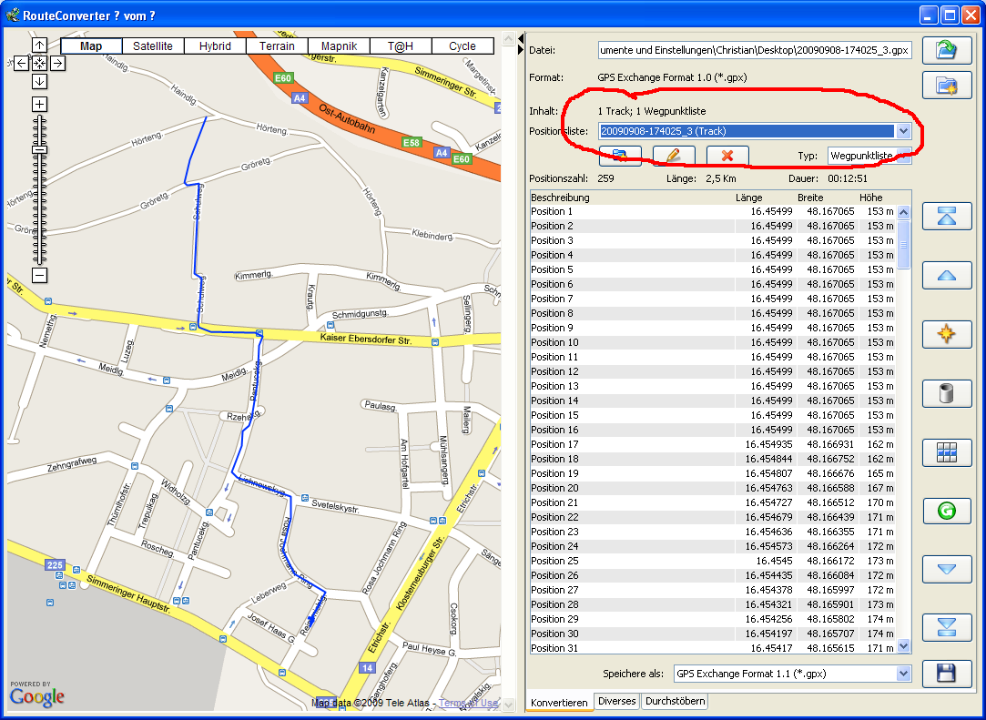

Vielleicht hast Du die Auswahlbox für die Tracks übersehen? Im Screenshot habe ich die rot umkringelt:
[Image: attachment.php?aid=278]
(09.09.2009, 06:29)routeconverter Wrote: Vielleicht hast Du die Auswahlbox für die Tracks übersehen? Im Screenshot habe ich die rot umkringelt:
Und wieder hast Du recht!!
Ich glaube was die Bedienung des RouteKonverter betrifft muss ich noch einiges lernen ;-) Danke!!
1.) Das bedeutet IN einem GPX File können SOWOHL Tracks ALS AUCH Positionspunkte sein und mit dieser Auswahl schalte ich die entsprechende Ansicht um, richtig?
2.) Und wahrscheidlich hab ich diese Leiste bis jetzt deshalb nicht bemerkt, da das Programm automatisch auf Trackansicht schaltet wenn KEINE Wegpunkte drinnen sind, auch richtig ??

(09.09.2009, 16:11)pbelcl Wrote: 1.) Das bedeutet IN einem GPX File können SOWOHL Tracks ALS AUCH Positionspunkte sein und mit dieser Auswahl schalte ich die entsprechende Ansicht um, richtig?
Genau, in GPX wie auch in KML und einigen anderen Formaten können mehrere Routen/Tracks/Wegpunktlisten vorhanden sein (deshalb nenne ich das Positionslisten, um nicht immer die drei aufführen zu müssen).
Die Auswahlbox "Typ" wiederum wird nur vorbelegt, wie die aktuelle Positionsliste wahrscheinlich dargestellt werden soll. Ein Umschalten ändert bei den Formaten mit mehren Positionslisten auch wie die Positionsliste in der Datei gespeichert wird. Bei Formaten, die nur eine Positionsliste enthalten, wird die Typ-Information jedoch ignoriert.
(09.09.2009, 16:11)pbelcl Wrote: 2.) Und wahrscheidlich hab ich diese Leiste bis jetzt deshalb nicht bemerkt, da das Programm automatisch auf Trackansicht schaltet wenn KEINE Wegpunkte drinnen sind, auch richtig ??
Da ist keine Magie - es wird immer die erste Liste, die gelesen wird, angezeigt.
