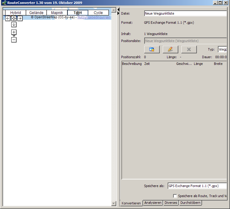

ich habe heute Routeconverter 1.30 heruntergeladen und leider ein Problem damit festgestellt: Es werden keine Karten bei mir geladen, was sich bei mir folgendermaßen darstellt: rc130.PNG
Das Problem tritt unabhängig von der Fenstergröße oder vom ausgewählten Kartentyp aus. Auch wenn ich ein GPX öffne, wird der Track nicht wie sonst üblich im Kartenfenster angezeigt. Die parallel vorhandene Version 1.29 funktioniert noch einwandfrei.
Zur Hilfe bei der Diagnose habe ich das jeweilige Logfile angehängt. Die durchgeführte Aktion war lediglich Starten des Routeconverters und anschließendes Beenden. Mir fallen da einige Unterschied zwischen der funktionierenden 1.29 und der (aus meiner Sicht) fehlerhaften 1.30 auf.

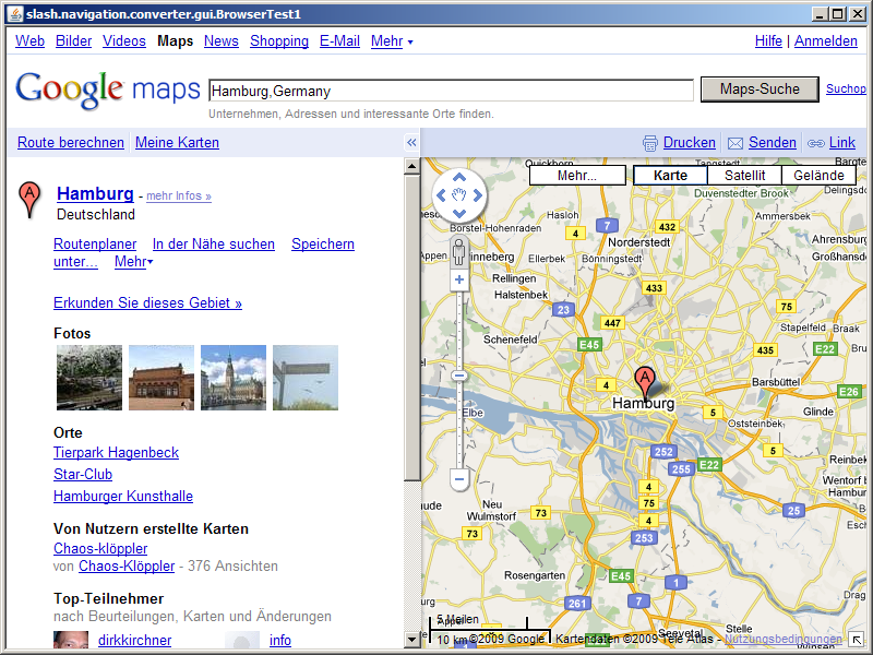

(11.11.2009, 10:07)routeconverter Wrote: BrowserTest1Windows.jar opens the Google Maps web site in a Window
Funktioniert: BrowserTest1Windows.PNG

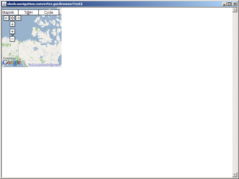

(11.11.2009, 10:07)routeconverter Wrote: BrowserTest2Windows.jar opens a Google Maps based map with JavaScript in a Window
Funktioniert nur beschränkt, d.h. im Ausschnitt: BrowserTest2Windows.PNG
