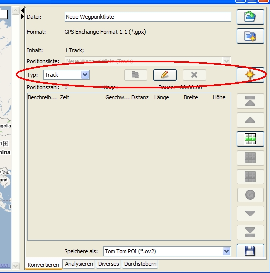

bis zur Version 1.31 war alles klar (Screenshot_1):
Ich klicke auf das Stern-Symbol, rechts (Füge Position zur
Positionsliste hinzu) - dann erscheint ein Marker auf der Karte
(welchen ich positionieren kann) und die Koordinaten in der
Positionsliste. So verfahre ich dann weiter mit allen Positionen.

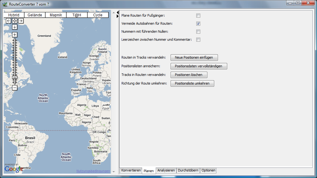

In Version 1.32 (Screenshot_2)
gibt es das Stern-Symbol nicht mehr; es erscheint ein sechsgeteiltes
Quadrat, hat wohl aber die gleiche Funktion (Füge Position zur
Positionsliste hinzu).

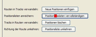

Klicke ich dieses nun an, erscheint ein Popup-Fenster (Füge Position
ein). Was ich damit nun anfangen soll entzieht sich meiner Kenntnis,
aber ich kann dort anklicken was ich möchte - ein Marker erscheint
trotzdem nicht auf der Karte. Christian (per E-Mail) Wrote:Hallo Michael,

Die Wünsche, Geocoding zu ermöglichen, Zwischenpunkte einzufügen und die Vervollständigung aller Positionen mit Höhendaten, Koordinaten usw. waren so zahlreich, daß ich das nicht mehr ignorieren wollte/konnte.
(04.03.2010, 13:57)michael Wrote: Man ist zunächst irritiert, da man die alten Buttons vermisst und betätigt man dann den entsprechenden neuen Button, so passiert plötzlich etwas ganz anderes als erhofft.
Deshalb habe ich extra die Buttons anders gestaltet...

In der Zwischenzeit habe ich eine Vorabversion bereitgestellt, die im Einfügen-Dialog einen neuen Button fürs Einfügen bieten und in allen 3 Dialogen die Buttons deaktivieren, die abhängig von der Markierung keinen Sinn machen. Ist das Schritt voran?

"Ich glaub' so wird das nichts!"
Bis einschließlich Version 1.31 war das Einfügen und Löschen einer Position immer nur ein Arbeitsschritt; nun über ein Popup-Fenster das zu lösen ist keine "Arbeitserleichterung".
Auf die Dauer würde mir dieses zusätzliche Fenster auch ziemlich auf den Zeiger gehen und das obwohl ich eigentlich Platz hätte - arbeite mit einer Bildschirmauflösung von 1680x1050.
Wenn wir nun auf die Netbook-User zurückkommen, könnte ich mir vorstellen, dass denen dies auf ihrem "Mäusekino" noch mehr nervt?!
Ich würde mal sagen "back to the roots! - betrachten wir die 1.32 als Intermezzo und wenden wir uns dem altbewährten Prinzip wieder zu".

Prima, ich gelobe auch Besserung und habe nun ein Link wie von Dir vorgeschlagen angebracht.
(04.03.2010, 17:39)michael Wrote: Ich habe nun gleich mal geschaut, muss aber leider sagen:
Ich fürchte, Du hast recht.
Wie wäre es mit folgender Idee: ich stelle die ursprünglichen Einfügen- und Löschen-Buttons wie in 1.32 wieder her und verlagere die "höherwertigen" und seltener gebrauchten Funktionen, die jetzt auf den drei Buttons mit den Kästchen liegen, ins Diverses-Tab? Oder ich verschiebe sie in ein neues Tab?
(04.03.2010, 17:39)michael Wrote: Ich würde mal sagen "back to the roots! - betrachten wir die 1.32 als Intermezzo und wenden wir uns dem altbewährten Prinzip wieder zu".
Wo würdest Du die 3 Dialoge erwarten?
